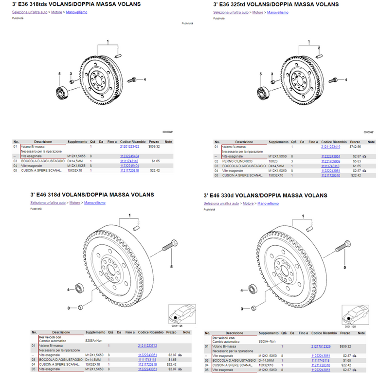

    Digita su Realoem le ultime 7 cifre del tuo numero di telaio, alla voce motore/manovellismo troverai il tipo di volano installato sulla tua auto completo di codice.

    Ho fatto lo screenshoot...non lo capisco sopra cè scritto bimassa sotto Invece "Non adatto per bimassa" aiutatemi voi grazie
  4. iceoair
    iceoair Guest
    Io ci leggo che e' monomassa e NON e' adatto il bimassa. Coincide con quello che ti hanno detto rivenditori.

    Ciao, sopra dove è scritto " Volans/doppia massa Volans" è il titolo comune a tutte le auto, mentre nella descrizione, è specificato che il particolare N°2 non è adatto al volano bimassa. La tua auto monta il volano monomassa, che in teoria dovrebbe essere praticamente eterno.

    Grazie infatti era il titolo che mi ha confuso...quindi perfetto al massimo lo faccio rettificare e apposto cosi, grazie mille ancora
