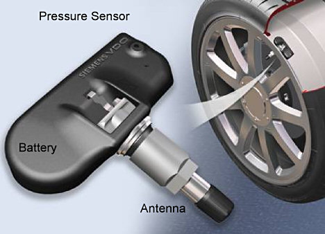

    mi sa invece che tu hai i sensori fisici ;) /emoticons/wink@2x.png 2x" width="20" height="20" />
    l'unico modo per esserne sicuro è capire se, quando visualizzi la schermata della pressione gomme, hai i valori per singola gomma oppure no ;) /emoticons/wink@2x.png 2x" width="20" height="20" />

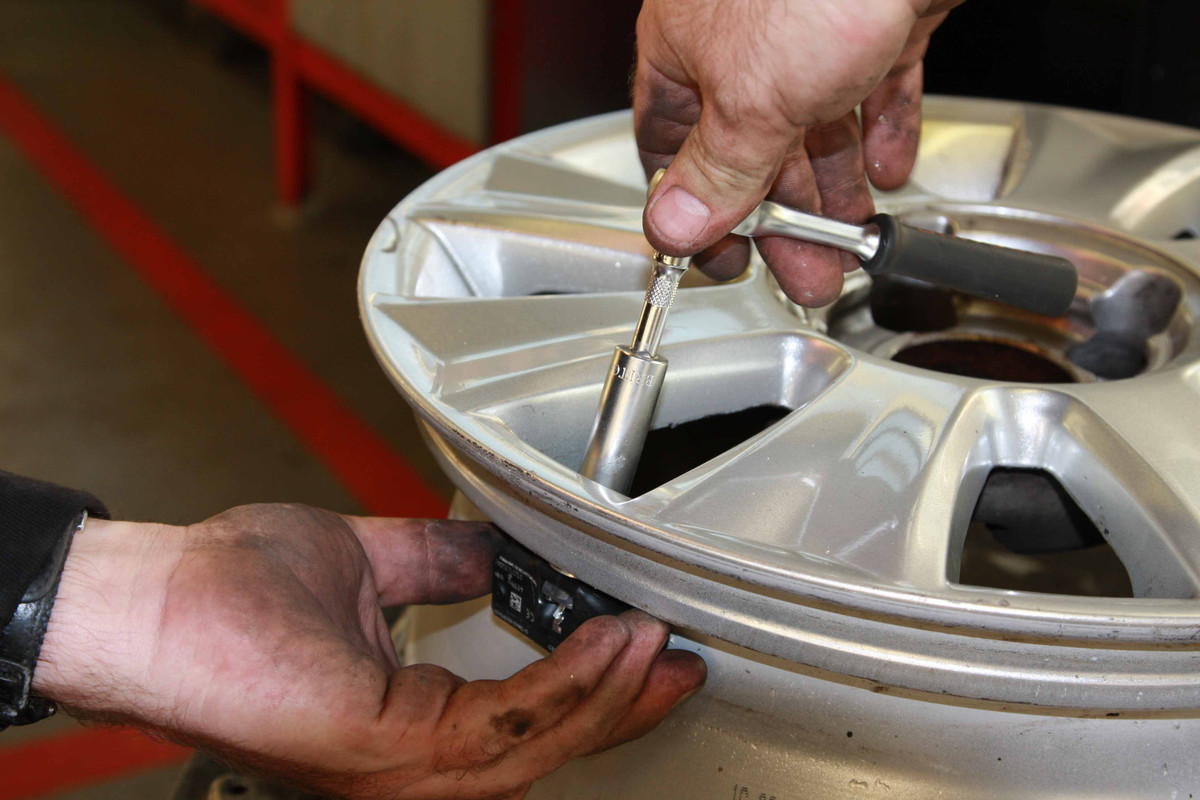

    comunque poco male, se pure dovessi avere i sensori fisici, li puoi smontare tranquillamente dai vecchi cerchi e metterli sui nuovi WSP.......
    se invece utilizzerai il doppio treno estivi/invernali, allora per non avere lo sbattimento di montare/smontare gomme e sensori in continuazione dovrai acquistare un nuovo set di sensori, li trovi originali o di terze parti che comunque funzionano benissimo ;) /emoticons/wink@2x.png 2x" width="20" height="20" />

    se cambi cerchi, puoi trasportare i tuoi sensori sul cerchio che acquisti
    i sensori sono fisicamente avvitati alla valvola del cerchio, quindi cambiando pneumatici i sensori restano al loro posto ;) /emoticons/wink@2x.png 2x" width="20" height="20" />

    Si possiede quello dell'abs , non avrai i bar relativi alla pressione ma meglio così.......se cambi cerchi da invernali a estivi non devi avere il treno di sensori che costano un botto......e non hai problema di sostituirli visto che quelli sulle valvole possiedono una batteria che comunica con la centralina ma con il passare degli anni si esaurisce e non è possibile sostituirla ......
