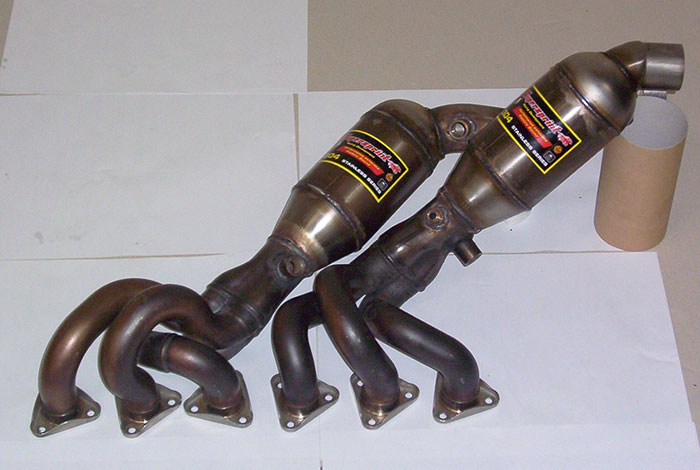

    Supersprint e' l'unica ad avere materiale gia' pronto ordinabile per scarico completo, tutti gli altri fanno solo le parti di scarico dai collettori in poi.

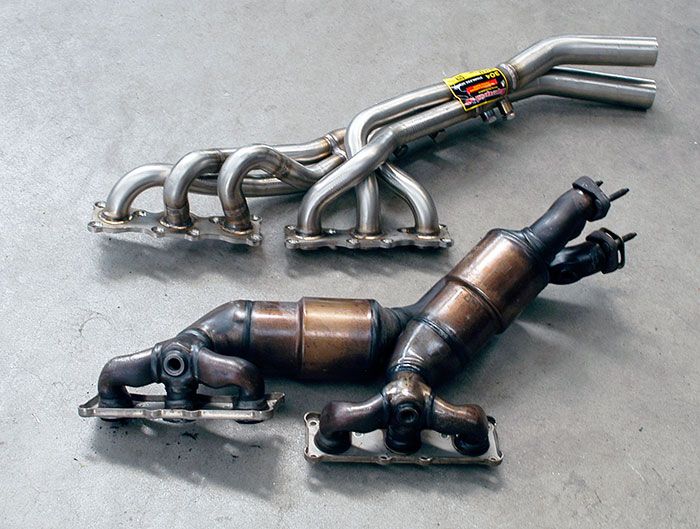

    Ricordo che su 23i/30i i catalizzatori sono nel vano motore integrati nei collettori e per questo arriva aria molto calda dalle bocchette di ripresa aria esterna, comoda in Inverno, ben meno quando fa caldo, al punto che con aria condizionata spenta si sta meglio spegnendo del tutto la ventilazione che invece di raffrescare l'abitacolo lo rende un forno.
    I collettori sono divisi in due pezzi, uno ogni 3 cilindri, quindi ci sono 2 catalizzatori.
    Segnalo una prima cosa: chi fosse interessato solo ad avere un sound piu' pieno e scoppietti in rilascio piu' forti, puo' risparmiare molto.
    Non sostituite il silenziatore finale che costa molto, ma il presilenziatore, posto sotto ai sedili che viene subito dopo i collettori.
    C'e' chi ha fatto fare questi due tubi in modo artigianale, molti produttori come Supersprint li fanno ma solo con attacchi per i loro collettori diversi da quelli originali.
    Ho trovato una ditta che ha a catalogo questi due tubi con attacchi originali, quindi basta cambiarli e se uno puo' fare da solo risparmia molto anche rispetto a quelli artigianali.
    La marca e' italiana ed e' la Ragazzon.
    Ad ogni modo sia per la Ragazzon, sia per la Supersprint, comprando direttamente da loro gli sconti sono minori.
    Ho trovato un sito che vende gli stessi prodotti a prezzi molto piu' bassi, molto conveniente: www.mad4exhausts.com
    Gli artigiani che fanno anche i collettori non sono molti, per lo piu' fanno il resto dello scarico.
    Ho contattato la Powermotive, ottimo marchio, ma non hanno a catalogo i collettori, li fanno su misura.
    Si deve quindi lasciare la macchina per una settimana circa ed hanno la macchina sostitutiva.
    Per il lavoro di sostituzione collettori e catalizzatori sportivi, mantenendo il resto dello scarico originale nel tubo di raccordo e silenziatore finale, tra materiale, manodopera e auto sostitutiva si spendono circa 2.500euro iva compresa, molto meno del materiale Supersprint, ottimo, gia' pronto, ma che costa installato 4.000euro e anche oltre.
    Ovviamente poi si deve affinare la mappa della centralina, costo non compreso ma piu' basso se fatto dove fanno scarichi e mappe invece che da chi fa solo scarichi.
    Ed ora veniamo ad una ulteriore opzione molto interessante per diversi motivi.
    La Brain realizza catalizzatori, ma modifica anche quelli originali, quindi potete modificare il vostro catalizzatore facendolo diventare da normale ceramico a metallico sportivo 200 o 100 celle.
    Il 100 e' piu' adatto ad uso pista, per strada meglio stare sul 200 celle sia per miglior resa ai bassi regimi essendo meno libero del 100, sia per la sicurezza di passare la revisione.
    Il vantaggio e' prima di tutto il costo, con 1000 euro si modificano tutti e due i catalizzatori in opera, prezzo inarrivabile con qualsiasi altra soluzione di sostituzione dei pezzi originali.
    L'altro vantaggio e' che la macchina resta visivamente totalmente originale, quindi nessuno potra' mai scoprire la modifica, quindi assicurazioni e forze dell'ordine non vi stresseranno mai.
    Mettere i catalizzatori Supersprint o di altri ha il vantaggio che i catalizzatori vengono spostati fuori dal vano motore nella zona dove c'e' il presilenziatore, che viene eliminato, quindi il sound risulta gia' piu' pieno.
    Questo comporta meno caldo nel vano motore (e troppo caldo usura prima le parti in plastica ed i cavi elettrici), niente piu' aria troppo calda in abitacolo dalle bocchette ripresa aria esterna, ma comporta di dover modificare i cavi delle sonde lambda dovendo allungarli.
    Coi catalizzatori originali modificati Brain questo non avviene ovviamente.
    Bmw se siete in garanzia potrebbe notare i catalizzatori risaldati, ma non e' detto, sarebbe possibile solo in caso di grossi interventi che comportano di accedere da sotto il motore smontando il pannello inferiore di chiusura del vano motore, ma non e' detto e da sopra non si vede nulla anche durante i tagliandi o altri interventi.
    La sola modifica dei catalizzatori tra l'altro rende praticamente invariato il sound del motore, che puo' essere un pregio per chi non ama la macchina piu' rumorosa o non vuole far notare le modifiche.
    Chi volesse un sound piu' pieno puo' cambiare anche il presilenziatore originale che viene dopo i collettori mettendo dei tubi diretti.
    Nessun casino eccessivo, ma sound piu' bello e presente.
    Quindi, alla fine, credo che optero' per la modifica dei catalizzatori originali eliminando il presilenziatore, con affinamento della mappa per i nuovi scarichi.

    Ciao Husky, occhio che la 23i dovrebbe avere i collettori non tubolari, per intenderci, sono questi (qui in immagine con i collettori Supersprint a fianco).
    Tra l'altro i catalizzatori sono a doppio stadio.
    Non conviene la sostituzione del gruppo catalizzatore con uno sportivo perchè sono proprio i tubi primari ad avere un cattivo design, inoltre la forma del cat doppio complica ulterioremente le cose, c'è il rischio di avere gradini e comunque una forma tutt'altro che ottimale.
    Dai un'occhiata nel vano motore e dovresti vedere subito i tuoi sono come questi:
    Altre versioni sempre col sei cilindri in linea e precatalizzatori sono invece dotati di collettori di fattura migliore, tubolari.
    Questo è un esempio, e l'intervento fatto è proprio quello di sostituirli con dei cat sportivi HJS 100 celle:
    La soluzione migliore, benchè più costosa, è quella del collettore completo SS e dei catalizzatori sull'anteriore, se proprio hai problemi di budget magari potresti addirittura sacrificare i tuoi originali presenti sui collettori tagliandoli e riutilizzandoli facendoli saldare sui tubi anteriori skat della SS.

    Che i collettori di serie siano fatti male non è opinabile, il design è a livelli di auto anni 50 con primari cortissimi e non pari lunghezza, e un grosso collo di bottiglia nel convogliatore. Il ritorno delle onde di pressione tra un cilindro e l'altro e la restrizione nella sezione così vicina alla camera di scoppio non migliora certo la velocità di uscita e lo scavenging della camera di scoppio.
    Il fatto che BMW usi collettori tubolari di qualità superiore su motori più "tirati" (M in primis) è segno che quando vogliono li sanno fare con criterio.
    Non c'è da stupirsi, anche Mercedes sui modelli AMG (esclusa giusto la SLS) monta dei collettori pessimi e i margini di miglioramento sono enormi.
    Sicuramente il fatto di avere addirittura quattro cat, due ogni 3 cilindri, fa sì che la sostituzione con una versione sportiva apporti dei benefici, ma sarei curioso di vedere un confronto al banco prova tra serie, serie con cat sostituiti, e collettori ben fatti con catalizzatori spostati sotto la vettura.

    Sono convinto che la differenza tra un collettore tubolare come il Supersprint e la semplice sostituizone dei cat sia abissale dal punto di vista prestazionale, ovviamente parlando sempre di frazioni della potenza di serie, difficile andare oltre il 10-15% su un aspirato senza modifiche radicali.
    Il mio suggerimento era abbinare i collettori SS alla sezione anteriore USA, non di prendere i collettori USA che sono uguali.
