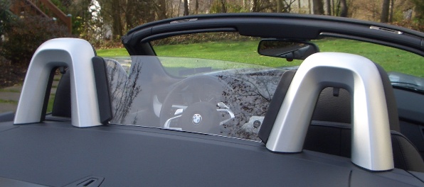

    In realtà non ne sono soddisfattissimo, purtroppo l'aria ti arriva comunque in faccia, anche se meno rispetto all'originale...
    Ormai sono arrivato alla conclusione che da questo punto di vista, la Z4, sia stata progettata male, di Cabrio ho provato, oltre alla nostra, l'slk e l'mx5, con entrambe non senti il minimo spiffero d'aria addosso, usarla aperta a basse temperature è nettamente più confortevole che con la Z4, e questo mi spiace veramente tanto...

    Effettivamente hai ragione, non ricordo benissimo ma mi sembra che con la e85 non entrasse così tanta aria come in questa
    si sente tanto la differenza tra senza niente e con il frangivento originale
    Invece, come dici tu, tra originale a quello che hai montato in vetro poca differenza
    Vorrà dire che la retina é comunque
    efficace
    Mi piacerebbe provare però un frangivento in vetro ma come quello raffigurato nella prima pagina che prenda il posto solo di quello centrale

    Hai ragione, e come puoi vedere, in questo caso non ha nulla a che vedere con la capacità o meno di resistere all'aria!!!
    Cmq quello che mi sembra strano è che su un'auto come la Z4, fatta apposta per andare senza tettuccio, abbiano fatto un'errore così grossolano di progettazione che compromette il piacere di guida proprio in questa configurazione
    l'avranno testata in galleria del vento, come hanno fatto a non accorgersi dell'aria che entrava??
    da quello che sono riuscito a capire, molta aria entra anche dai rollbar, per questo avevo cercato qualcosa che chiudesse l'intera parte posteriore, ma purtoppo non è bastato.
    secondo me il problema è che sia quello di serie che il mio sono troppo alti e quindi convoglino parte dell'aria che passa sopra dentro l'abitacolo invece che farla andare dietro...
    ho in mente di fare delle prove con dei pezzi di cartone e nel caso mi faccio poi sagomare il deflettore che ho comprato per abbassarne il profilo, ma se ne riparlerà la primavera prossima...

    No, le ho provate tutte, niente...le sberle d'aria in faccia arrivano sempre!!
    L'unica sarebbe provare a realizzare un deflettore dal profilo più basso perché io sono convinto che sia troppo alto, tanto da arrivare deviare l'aria che dovrebbe andare dietro, dentro l'abitacolo.

    Vi riporto i risultati dei miei test:
    Abbassando il frangivento non ci sono miglioramenti, anzi gli sbuffi d'aria sulla parte destra del capo peggiorano.
    Per avere un miglioramento da questo punto di vista si deve alzare il frangivento circa 3 o 4 cm sopra i rollbar, a questo punto peró sopra i 100 km/h entra troppa aria che corre lungo il parabrezza e scende sul tunnel.
    Secondo voi arretrando il deflettore verso la coda ( di quanto possibile ovviamente) si potrebbero avere benefici??
