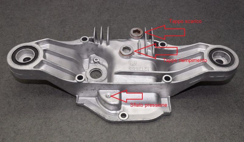

    ciao a tutti oggi ho trovato un differenziale autobloccante e nel caricarlo si è messo di traverso ed è uscito un po’ d olio da questo forellino in alto, tipo questo in foto.
    La domanda è.. è normale che esca olio da lì? Perché se esce olio potrebbe entrare polvere ma soprattutto acqua se vado su una pozzanghera e auguri differenziale...
    Grazie

    Ciao, il foro dal quale è uscito l'olio è lo sfiato, dato che durante il funzionamento all'interno si crea una pressione dovuta alla rotazione degli ingranaggi ed al riscaldamento dell'olio.
    Il foro deve essere sempre mantenuto libero e pulito, altrimenti a lungo andare la pressione interna potrebbe spingere l'olio fuori dai paraolio.
    Per quanto riguarda l'ingresso di acqua e sporcizia il foro è molto piccolo ed è posto tutto verso l'alto e quindi non credo possa esistere questo problema.
    Durante il funzionamento si crea anche una pressione all'interno che dovrebbe evitare l'ingresso di corpi estranei.
    Nelle auto fuoristrada invece, che possono rimanere a mollo per parecchio tempo, tali fori sono prolungati verso l'alto tramite tubi in gomma.
    [​IMG]postare immagini su internet
    Ovviamente sostituisci l'olio se hai intenzione di montarlo.
