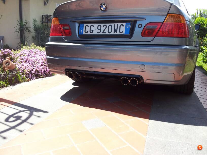

    Forse sono arrivato ad una soluzione...
    Per quanto riguarda il paraurti anteriore ho scelto l' M-tech II e ne sono più che deciso.
    Per quello posteriore vorrei acquistare questo: http://www.carpartstuning.com/rear-bumper-bmw-3-series-e46-m3-look-rbbme46m3/4979300-5/
    per poi sostituire il diffusore con il csl per m3
    L'unico dubbio è se monta sul coupè del 2004 visto che nella sezione compatibilità c'è scritto compatibile con e46 "berlina" (1998-2004) e basta.

    Alla fine ho montato tutto, è venuto un bel lavoro! Posteró le foto più avanti...
    Il paraurti anteriore devo dire che era di buona qualità e fattura ma non posso dire lo stesso del posteriore che mi è sembrato appena sufficiente, inoltre mi è arrivato con una piccola crepa

    Il posteriore del berlina non monta sul coupe

    quello di cui ho messo il link sopra è montato sulla mia coupè nonostante la descrizione dice che è per berlina
