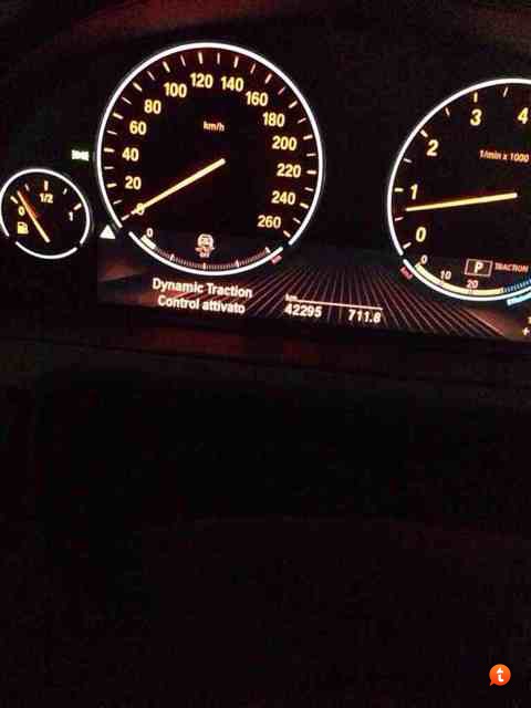

    Ma DSC off è DTC on.
    (sembra un discorso da psicopatici :D /emoticons/biggrin@2x.png 2x" width="20" height="20">)
    Se metti dec off stai attivando la funzione DTC.
    La mia lo scrive anche sul quadro strumenti.
    Prima si chiamava unicamente modalità DTC poi gli americani si sono lamentati che non era chiaro il fatto che si disattivasse il controllo di stabilità e quindi hanno aggiornato il simbolo e specificato che il DSC (controllo stabilità) viene disinserito.

    Ma no, scusa, Luca: il DTC lo attivi in Sport+ o in Traction e prevede un intervento più blando del DSC e un maggior pattinamento ;) /emoticons/wink@2x.png 2x" width="20" height="20">
    ma non è mai stato equipollente a DSC Off, ma ad una sorta di taratura intermedia del DSC.
    Infatti quando attivi Traction o Sport+ ti appare una scritta sul control display tipo "controlli di stabilità parzialmente disattivati", mentre in DSC Off sono "totalmente disattivati" ;) /emoticons/wink@2x.png 2x" width="20" height="20">

    Tutto correttissimo!
    Pensavo si parlasse della modalità intermedia.
    Tutto il resto del discorso è uguale.
    In realtà, ma non l'ho scritto per questo, quando metti traction nella mia dice DSC off - DTC on, inteso come controllo di stabilità disattivato (in realtà è disattivato ma pronto a rientrare oltre un certo angolo di imbardata) ma controllo di trazione attivo, mentre se tengo premuto mi mette DSC off - DTC - off, controllo di stabilità e di trazione disattivati.
    Un filo confuso.

    effettivamente questa schermata è diversa dalla mia; a me il simbolo giallo esce nella parte centrale; e la mezzaluna sotto al tachimetro è sempre spenta! Cos'è quell'indicatore???????? mai visto!

    Occhio: lui ha una 535GT ;) /emoticons/wink@2x.png 2x" width="20" height="20">

    Come ti ha risposto Gio la mia è una GT è ha il display esteso anche all'altro lato.
    Giusto per info quella mezza luna non serve ad una mazza, si vede che non sapevano come riempire quella parte di display e hanno messo l'indicatore dei km di autonomia. cioè anziché essere un semplice numero è anche grafico. Se hai hai impostato una destinazione ti fa vedere (sempre in quel modo) la distanza mancante alla meta e se hai poca autonomia ti disegna un puntino per farvi vedere fino a che punto arrivi.
    Totale inutilità. Potevano fare tanto belle cose con quello spazio a disposizione e un display che ha pure una bella risoluzione..
