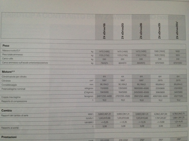

    Se la "tabellina del genere" e' quella che ho postato io e' quella che veniva utilizzata nei corsi di formazione interni BMW.
