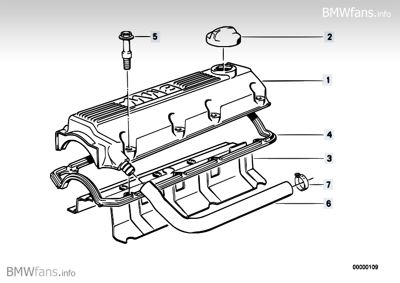

    ma stai parlando del tubo del recupero vapori olio (n° 6)?
    3.90 + iva nelle migliori concessionarie

    Si dovrebbe essere quello solo che la foto non e del mio motore il mio tubo ha un'altra derivazione di un tubicino che va in un altro posto che e rotto!

    nei ricambi non vedo altri tipi di tubo.
    non è che è una modifica fatta da chi ha montato l'impianto a gas?
    cerca almeno di scoprire dove vanno a finire questi tubi.

    mah....anche se non si vede dov'è attaccato, sembra proprio quello dei vapori dell'olio.
    non si capisce molto di quello che ha fatto, e non ho idea di che beneficio possa dare una modifica del genere.
    ma a questo punto, io tornerei da lui e gli direi di rimetterla com'era prima

    Allora visto che non ne venivo a capo di questo problema, mi sono escogitato grazie al mio amico mecc. e un po di ingegno mio ho tappato il tubo dei vapori dell'olio poi io ho al lato della valvola a farfalla, ho:
    http://www.realoem.com/bmw/showparts.do?model=CA31&mospid=47436&btnr=13_0364&hg=13&fg=15
    due ingressi dove sono messi due tubicini uno in alto va a finire nel regolatore di pressione degli iniettori;
    http://www.realoem.com/bmw/showparts.do?model=CA31&mospid=47436&btnr=13_0366&hg=13&fg=15
    mentre quello in basso va a finire nel tubo dei vapori dell'olio con un attacco fatto apposta dal carburatorista che mi ha causato tutto sto casino spero che qualcuno che ha lo stesso mio motore possa aiutarmi magari con delle foto per vedere come è in origine cosi da capire come rimettere a posto la macchina, poi nel secondo tubo dove cera una attacco a t che si vede nelle foto precedenti lo ristretto con un rivetto schiacciato in modo che prende meno aria infatti si sente che la macchina sfiata meno e va meglio!

    non mi sembra una gran cosa tappare lo sfiato dei vapori olio.
    poi, il secondo tubo che parte dalla farfalla dovrebbe essere quello dei vapori benzina (in figura), mi sembra l'unico che c'è, oltre a quello che va agli iniettori e quello del riscaldamento.
    solo che a questo punto, non ho ancora capito perchè collegare i tubi dei vapori olio al tubo dei vapori benzina che va nella farfalla, quando già il primo dovrebbe finire nel collettore dell'aria.
