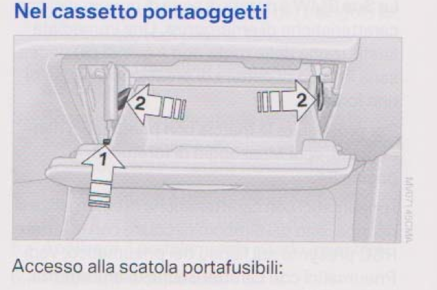

    ciao a tutti!! ho utilizzato il "cerca" e ho cercato anche su google ma non trovo nulla riguardante la posizione dei fusibili nella serie 1 E87!! qualcuno sa dove sono?? cofano o porta bagagli? grazie in anticipo!!

    il manuale di manutenzione ? i fusibili sono nel cassetto a dx dietro la paratia

    per arrivare a vederli devi smontare il pistoncino... se leggi il manuale lo spiega bene!!:wink:

    Ragazzi sicome il mio manuale e in belga (serie 1 importato del belgio) mi potete spiegare di preciso in che punto si trova?!?... è un 118d del 2005 e devo sostituire quello delle prese accendisigari... ne ho 2 di prese...

    allora mi collego anchio al topic perchè avevo il tuo stesso problema ma sono riuscito a risolvere allora partiamo dal principio :
    1) i fusibili si trovano dietro il cassetto porta oggetti
    2) per arrivarci per prima cosa devi spingere il pistoncino verso il motore tanto che esca dall'incastro
    3) ci sono due alette nei lati interni del cassetto devi spingerle e tirare verso il basso il cassettino
    4)trovi i fusibili e il relativo schema dietro il casettino che hai appena spostato verso il basso per schema intendo il cartoncino piegato e riposto appena dietro il cassetto

    snooky:se la tua è del 2005,non devi smontare niente,apri il cassettino e hai un coperchio in fondo nella parte dx del cassettino,toglilo e li ci sono i fusibili...nella resty dal 2007 in poi,hanno cambiato la partre bassa del cruscotto,ed hanno lasciato i fusibili nello stesso punto,quindi diventa scomodo...con il cruscotto della pre-rest,era facilissimo accedervi!

    la mia e pre restyling e accedere al vano fusibili non è scomodo,ma scomodissimo!!!!si deve cmq smontare il cassetto.

    se hai il cassettino così: [​IMG]
    Uploaded with ImageShack.us è pre-rest,ed è facilissimo,in fondo nella parte dx del cassettino,cè uno sportelletto,basta che lo tiri verso di te e viene via,ed hai i fusibili tutti lì!
