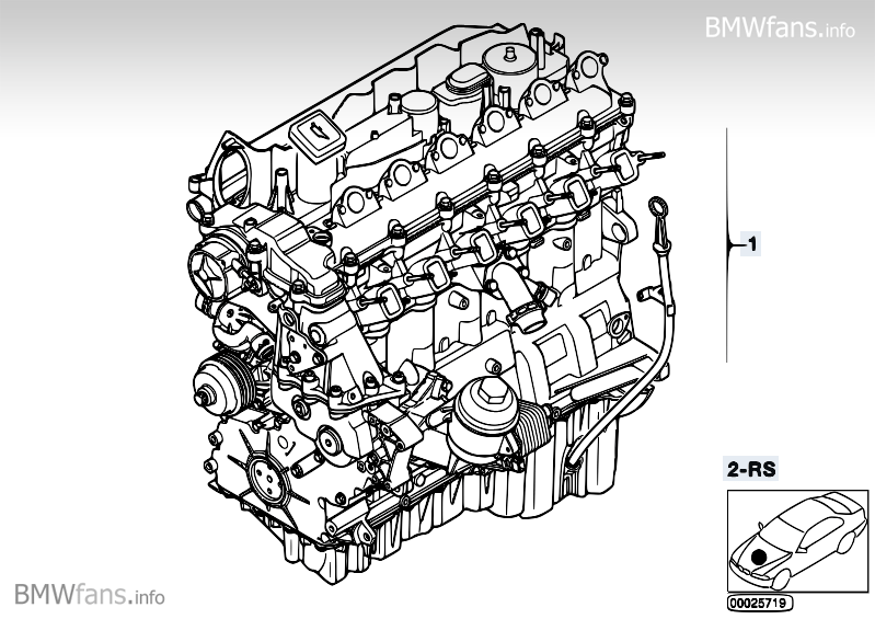

    Ciao, questo è il tuo motore:[​IMG]

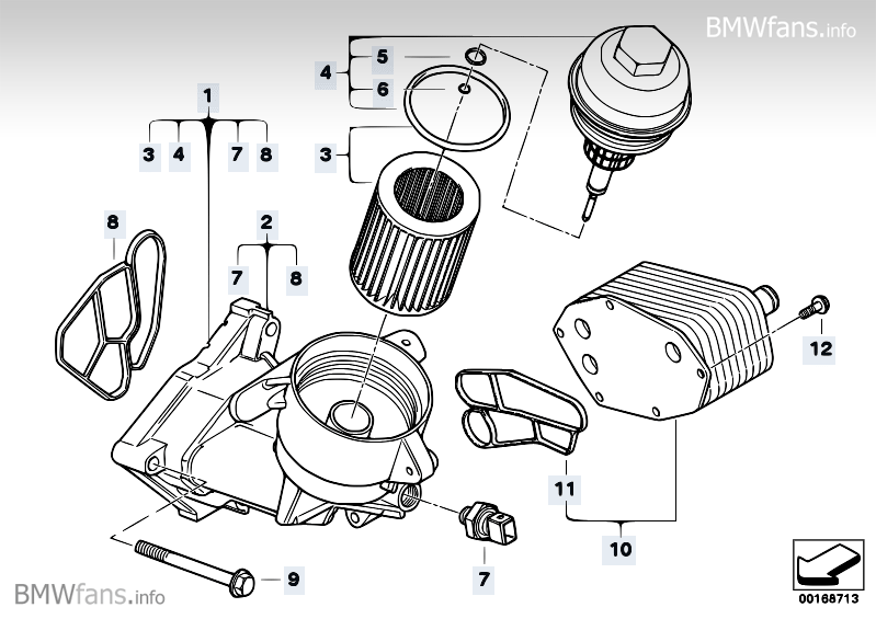

    questo è il filtro dell'olio, pezzo n°3:

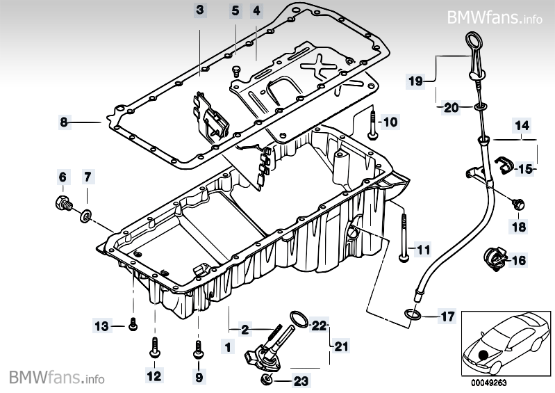

    la vite di scolo è la n°6:
    Sostituisci anche la rondella n°7

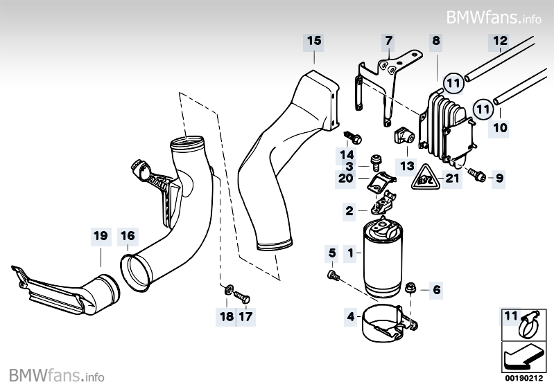

    Il filtro del gasolio è il pezzo n°1:
    Dovresti trovarlo sulla destra del motore, sotto un pannello di plastica.
    Il fitro del gasolio, va smontato con tutta la parte sopra, poi sviti il cilindro (filtro), avviti quello nuovo, e ricolleghi tutti i tubi.
    Prima di accendere l'auto, metti la chaive in posizione 2, per 1 minuto circa. Inquesto modo il filtro di riempie.
    Se non ti senti sicuro, è meglio che fai eseguire i lavori a qualche esperto.
