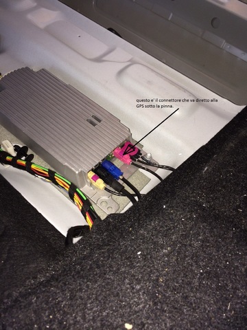

    Eccoci qua. Praticamente la mia è la COMBOX originale. Il mio pensiero è che, probabilmente, l'antenna GPS sul tetto vada direttamente sulla COMBOX e quel cavo blu mini-iso Fakra dovrei intercettarlo per poi collegarlo direttamente al CIC. E' errato?

    si la prolunga va benissimo .
    allora dall'immagine da te postata il connettore sul quale devi agire e' quello fuxia..... ( quello va diretto alla antenna gps sotto la pinna ).
    Praticamente quel connettore tutto di colore fuxia lo devi collegare con una prolunga al CIC , una volta fatto quello alla combox in quel connettore vuoto dovresti provare ad attaccargli una gps aftermarket e vedere se funziona.

    per la precisione , questo e' il connettore! :wink:

    Il problema che l'antenna aftermarket non prende il segnale è proprio il parabrezza benessere, che scherma moltissimo. Se avevi il parabrezza normale non avresti avuto alcun problema!
    In questo caso come dice Massimo devi per forza usare l'antenna sul tetto...
    Ma Massimo, il connettore fuxia non è per l'antenna gsm della SIM della combox? Chiedo eh, in quanto sapevo che il segnale gps viaggiava su connettori blu

    Ciao Alex ;
    questo e' cio' che scaturisce da ista/p dopo aver immesso in numero di telaio del nostro amico digiservice :
    connettore fuxia ( 1 cavo coassiale ) = antenna gps sotto la pinna
    connettore nero con gancio fuxia ( 2 cavi coassiali ) = uno va alla antenna gps di emergenza posta nella cappelliera e l'altro e' antenna GSM che va sempre sotto la pinna.
    I connettori blu erano nella vecchia TCU......:wink:
    Ultima modifica di un moderatore: 24 Febbraio 2014
