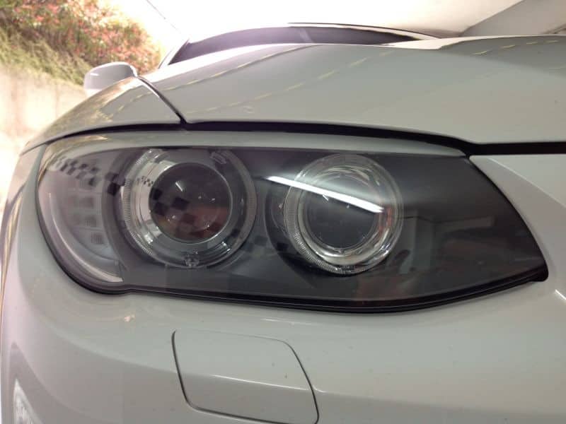

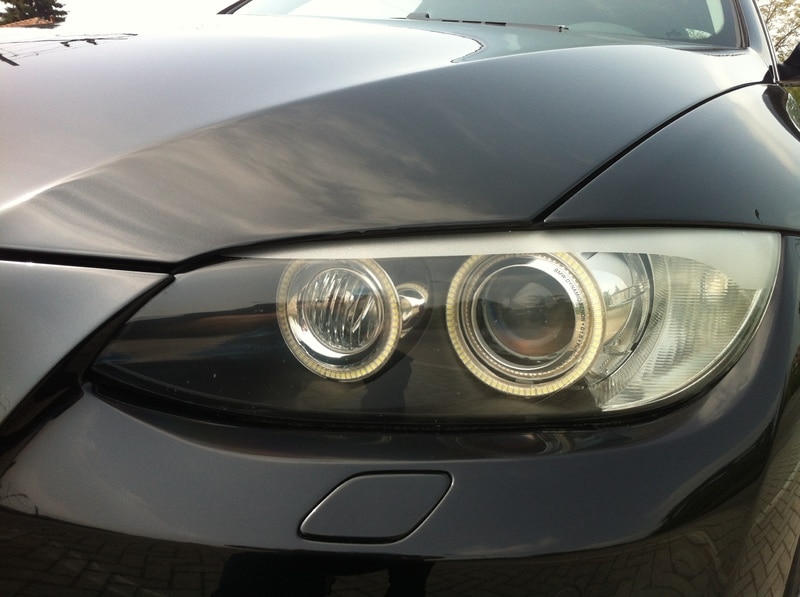

    Vetro liscio(no Alc):
    Vetro così(Alc):
