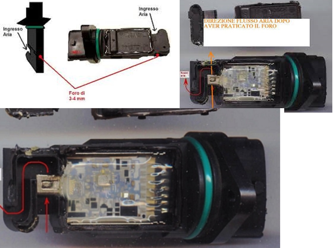

    aggiornamento:
    una cosa che mi dava molto fastidio, come forse già accennato, era quella specie di "letergia" avvertibile premendo il pedale del gas.
    una specie di ritardo, ma più che altro l'impressione che il motore girasse troppo magro.
    premendo a fondo il gas, il motore cercava di aumentare, ma rilasciandolo un poco pareva andare più che premendolo totalmente.
    allora mi sono deciso a fare un esperimento:
    ho pensato di ingannare in qualche modo la ecu, falsando il segnale del debimetro.
    in pratica, fare in modo che il debimetro segnalasse una maggiore necessità di iniettare carburante, in maniera da scongiurare lo "smagrimento", probabilmente adottato per rientrare in determinati parametri di omologazione.
    questo significa in pratica ingrassare la carburazione.
    ma il rapporto stechiometrico deve risultare corretto, quindi poi avremmo una carburazione sempre troppo grassa?
    la mia speranza era :
    No, perchè la sonda lambda, in retroazione, dopo il primo ciclo di immissione della carica e lo scoppio ridurrebbe comunque il rapporto stechiometrico, riportandolo a valori corretti.
    in pratica, il mio tentativo era di dare al primo impulso del gas una miscela con titolo più ricco, e dopo un giro completo dell'albero motore di affidarmi alla lambda per mitigare eventuali ingrassamenti troppo cospicui, sperando in una certa permissività del fattore lambda (ovvero della sua taratura nella ecu)
    e così, ho modificato leggermente il debimetro, facendo un piccolo foro nella plastica, proprio dietro al film caldo, affinchè l'aria in transito potesse raffreddarlo maggiormente (ergo falsare in eccesso il segnale)
    ho pensato:
    una modifica da forum della fiat punto, ma al massimo richiuderò il foro, e comunque non ho altri modi, visto che per via seriale non ho trovato nessuno disposto a metterci mano..
    alla prima accensione ho notato subito che il minimo si è leggermente alzato
    (col diagnostico collegato ho rilevato 750 giri/min contro i 720 precedenti la modifica.)
    nell'utilizzo, devo dire che la differenza si sente.
    l'auto non va più forte, ma è sicuramente più pronta
    (nel senso che ora non ha più così tanto quella sensazione di vuoto appena acceleri)
    ora se premi tutto risponde leggermente meglio di quando premi 3/4 di gas.
    prima se premevi tutto, andava meno che premendo 3/4, almeno sino a quando non raggiugevi regimi elevati.
    probabilmente mi è andata di culo.
    appena schiacci il debimetro fa iniettare più benzina, eliminando il buco immediato.
    Subito dopo, la miscela viene smagrita dalla lambda, ma non quanto rimaneva magra prima, ad opera esclusiva del debimetro.
    in pratica, credo di aver ottenuto questo risultato:
    Ora la carburazione non viene più regolata unicamente del debimetro, ma principalmente dalla lambda.
    il debimetro probabilmente determina una miscela grassa in ogni condizione, e la lambda la smagrisce.
    (mentre prima probabilmente era talmente magra che la lambda nemmeno interveniva più di tanto)
    come non avere il debimetro in pratica.
    del resto, questo preciso motore, è nato senza debimetro.
    - nel 2006 hanno aggiunto il debimetro, per poi toglierlo nuovamente dopo qualche tempo.
    alla fine credo funzioni più o meno come le versioni prive del dispositivo.
    comunque per andar meglio va meglio, quindi son soddisfatto.
    (consumi identici a prima)
    ora mi ci vorrebbe la coppia conica più corta...
    (ma costa parecchio)
