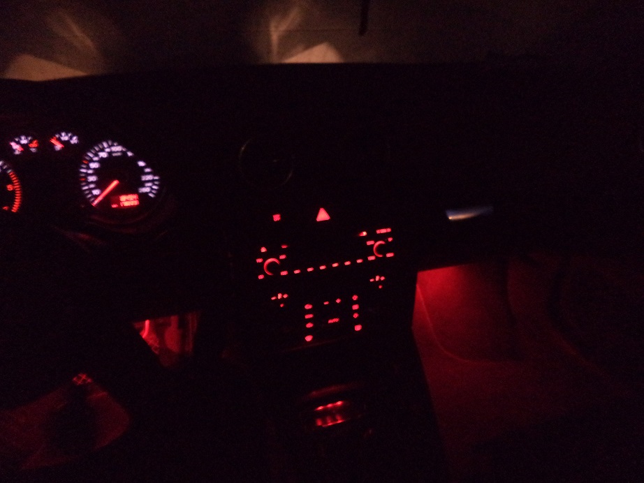

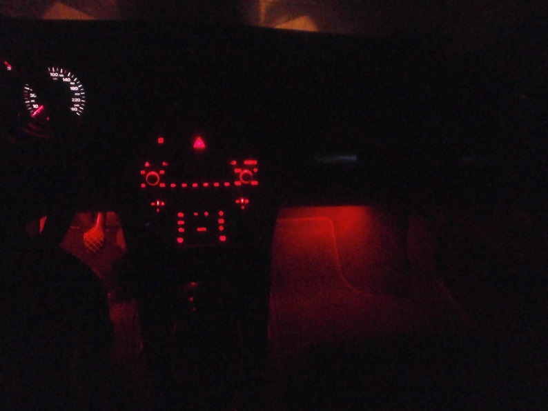

    ho finalmente realizzato l'illuminazione vano piedi. (e non solo)
    ho utilizzato dei semplici led di quelli alimentabili direttamente a 12v:
    http://www.ebay.it/itm/5CM-STRIP-LED...item5afa9b7c33
    ne ho presi 4, in modo da illuminare anche maggiormente il posacenere anteriore (ho notato che l'illuminazione originale era piuttosto fioca, e rendeva disagevole l'utilizzo notturno.
    ho approfittato per illuminare anche il posacenere Posteriore, che stranamente NON lo era..
    per il vano piedi ho preso l'alimentazione dal cassetto.
    i led rimangono in questo modo accesi anche di giorno, come molte illuminazioni della plancia (ma non si notano nemmeno)
    si accendono appena sblocchi la serratura, illuminando il vano, e si spengono solo chiudendo l'auto.
    (in realtà ho collegato anche un interruttore nascosto, in modo da poter eventualmente togliere l'alimentazione in caso di bisogno. (ad esempio sosta in officina, dove il carrozziere magari NON chiuderebbe a chiave l'auto..)
    l'alternativa era collegarle alle plafoniere, in modo che non rimanessero accese di giorno, ma ho optato per la derivazione dal cassetto portaoggetti per questo motivo:
    ho notato che le mie plafoniere, si spengono dopo poco tempo anche se non infilo la chiave nel cruscotto,lasciandomi completamente al buio.
    (o costringendomi ad accenderle manualmente per capire dove infilare la chiave, dato che dove parcheggio l'auto la sera è buio pesto)
    allora ho preferito fare in modo che l'illuminazione piedi rimanga comunque attiva, dandomi modo quantomeno di vedere dove infilare la chiave.
    (considerando che di giorno non si notano, e che il loro assorbimento è davvero minimo)
    per l'illuminazione dei posacenere invece ho utilizzato la linea che alimentava quello anteriore
    (quindi si illuminano solo accendendo i fari dell'auto)
    per creare la finestrella trasparente necessaria al portacenere posteriore ho usato una fettina di catarifrangente bianco, inserita con precisione nel corpo del posacenere stesso dopo aver praticato la relativa apertura con un dremel. (una piccola mola per modellismo)
    le foto fanno pena, ma dal vivo il risultato è assai soddisfacente (non sembra affatto una modifica posticcia)

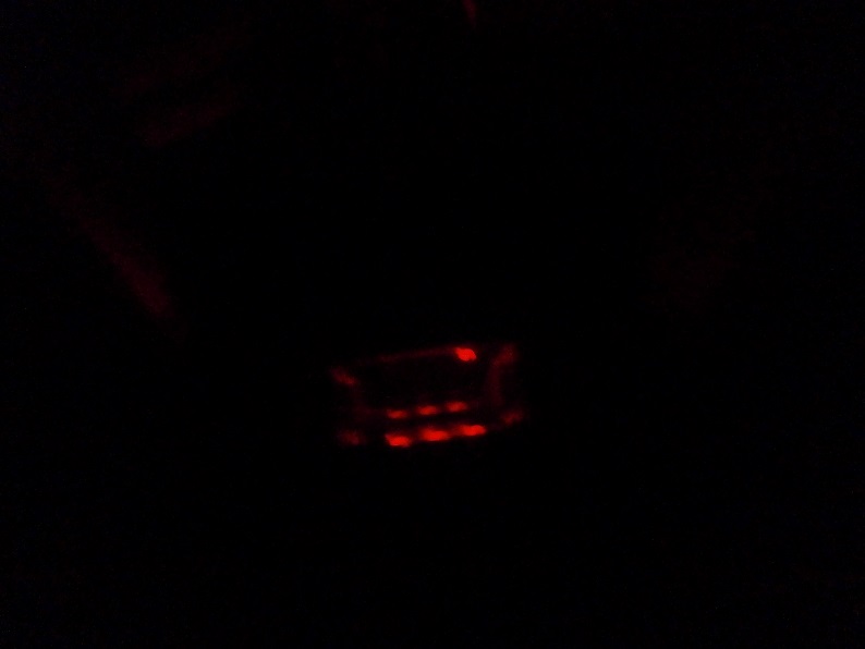

    e qui il posacenere posteriore
    (anche se si capisce poco o nulla..)
