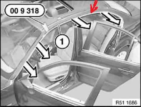

    queste sono le indicazioni del TIS.
    http://tis.spaghetticoder.org/s/view.pl?1/04/44/57&lang=IT
    ma in realtà non fanno vedere bene come usano l'attrezzo a cuneo.
    (io come cuneo per fare leva ho usato una molletta da bucato divisa in due (ho utilizzato una sola metà,che è appunto un cuneo di plastica o legno,per non rovinare la carrozzeria)
    i profili vanno in pratica tirati verso l'esterno, ma non proprio orizzontalmente,bensì un pò verso il basso, diciamo in diagonale, per staccarli dalle clip.
    ma solo tirando, rischi di stortarle.
    allora occorre fare leva tra il profilo e la parte alta,sul tetto in pratica, e tirare solo per agevolare il distacco.
    sull'arcata, il profilo è diviso in 2
    un pezzo di curva stretta al posteriore, e un lungo arco che prosegue fino al parabrezza anteriore.
    io ho iniziato a staccare il profilo lungo dal punto in cui si accoppia con quello piccolo posteriore, e ho proseguito verso il parabrezza.
    poi ho tolto il pezzetto di curva posteriore.
    nell'immagine ho indicato con la freccia il punto dove fare leva con il cuneo,per agevolare il distacco del profilo dalla clip, mentre con la mano si cerca di tirarla via [​IMG]

    ok non dovrebbe essere difficile,se mi prendo di coraggio provo.
  14. (marzo)
    20.852
    4.194
    20 Marzo 2010
    1.763.613.961
    bmw E87 ex bmw E46
    no, infatti.
    prova con la molletta iniziando da dove ti ho detto.(aiutandoti tirando a mano)
    sentirai un clic, e la prima clip si è sganciata.
    dopo aver staccato la prima inizi a intravedere come sono attaccate e capisci come agire..
