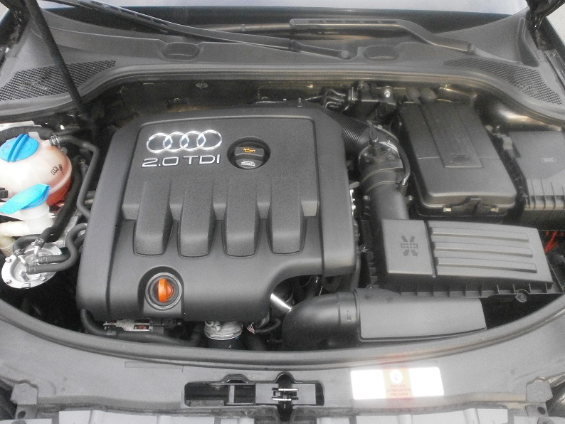

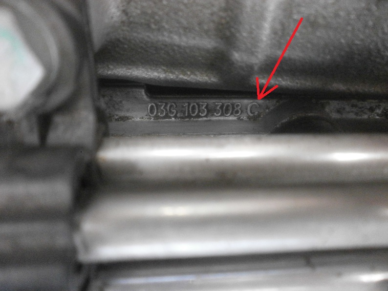

    ho controllato il categorico stampigliato sulla testata, per verificare al 100% che quel motore fosse equipaggiato con la testa aggiornata , ossia quella che NON presenta il pericolo di criccature (difetto che potrebbe verificarsi sui motori serie BKD tdi 140cv)
    avevo già controllato a libretto controllando il N di telaio, e confrontando le info in mio possesso, le quali indicavano che il veicolo avrebbe dovuto essere equipaggato con un motore dotato di testa aggiiornata, ma volevo accertarmene coi miei occhi..
    le testate di quel motore sono contrassegnate con un numero e una lettera.
    le prime (più soggette al difetto)erano contrassegnate con una sigla terminante con "A".
    dopo qualche anno hanno migliorato la testata, contrassegnabdola con la lettera "B"
    ma solo sugli ultimi esemplari di motore iniettore-pompa è stata montata di serie l'ultima testata , ossia esente da difetto (quella che audi poi monta in caso di rottura delle precedenti, se in garanzia)
    subito dopo, il modello è stato dotato di FAP, e di testata 8 valvole, non chè di impianto common rail.
    io cercavo però l'iniettore pompa, ma con la testata aggiornata.
    (quindi il campo si restringe, dato che è stata montata sui motori prodotti dopo il luglio 2005, e già nel 2006 iniziavano ad uscire le A3 destinate al mercato italiano equipaggiate col motore 8v..)
    in pratica dovevo trovare un modello di fine 2005, o 2006 con motore 16v privo di fap.
    ecco perchè ne ho visionate diverse centinaia prima di trovarla..
    di quel periodo sono poche, e non tutte sono messe bene, o se sono messe bene difficilmente le vendono a 5000 euro
    la mia l'ho trovata al volo da un ragazzo (con la moglie) che sta per trasferirsi in australia.
    (solo per quello la vendeva a quel prezzo)
    ecco la testata "buona":

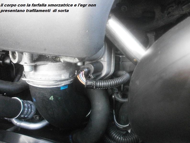

    avevo controllato anche un particolare "tipico" di quel motore:
    la egr se intasata o malfunzionante inizia a trafilare da un O-ring.
    niente di preoccupante, solo che sotto di essa c'è un gruppo simile ad un corpo farfallato.
    Tale aggeggio serve per chiudere il condotto di aspirazione all'atto dello spegnimento, svolgendo la funzione di smorzatore di vibrazioni (salvaguardando la puleggia damper e il parastrappi del volano bimassa)
    se la egr presnta il trafilamento succitato, il trasudo raggiunge la parte elettrica del dispositivo, mettendolo KO.
    normalmente non ci si accorge nemmeno di tale anomalia, dato che la farfalla si chiude solo quando spegnamo l'auto.
    Ma il motore ne risente in modo significativo.
    (se guardate sul ponte un diesel spegnersi vedrete che le botte sul volano sono impressionanti)
    su moltissimi motori A3 (il bkd montato anche sulle golf -skoda) la disposizione di tale dispositivo e la di per sè insignificante perdita dall'egr possono compromettere seriamente l'affidabilità di componenti assai più costosi) (e pensate che nasce tutto da un piccolo O-ring che perde..)
    non sono rare le auto che hanno viaggiato inconsapevolmente molte decine di migliaia di km, senza sapere di avere il dsipositivo fuori uso (solo la diagnosi o l'esperienza possono infatti rilevare il difetto, in quanto nell'uso normale l'auto funziona perfettamente)
    (salvo sollecitare in modo anomalo il volano bimassa all'atto dello spegnimento)
    ecco il gruppo in questione:
    l'auto è tagliandata, ma siccome non è prevista alcuna manutenzione all'impianto di aspirazione se non in caso di anomalie di funzionamento, dovrò smontare il collettore di aspirazione per verificare-pulire (anche l'egr), visto che ha comunque 169 mila km all'attivo. (e il ragazzo NON aveva il piede pesante, quindi l'egr avrò funzionato ben bene immagino, riversando schifezze nel collettore..)

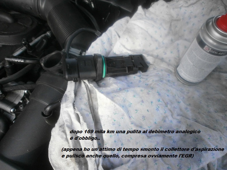

    per oggi mi sono limitato a pulire il debimetro, perchè devo dire che in questi ultimi tempi di mettermi nel cofano ho perso un pò la voglia..
    (appena mi torna la voglia smonto tutto)
