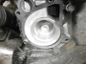

    stasera ho iniziato a mettere mano al mulo per guarirlo...
    ho iniziato cambiando la pompa dell'acqua, perchè visto che avevo giu le cinghie , e dopo che sul forum tutti dicono di cambiarla, ho ceduto alle insistenze e ho pensato (male) di sostituirla, perchè ha 13 anni e 120 mila km..
    ho però comprato in cruccolandia la versione con girante in metallo.
    ecco le pompe a confronto (a sx la nuova, a dx l'originale)
    l'originale però si presentava perfetta. (senza gioco, nè trafilamenti, e con la girante la cui plastica non era per niente cotta nè indurita . ho dunque deciso di conservarla)
    ecco il vano nel carter
    e la nuova montata
    i rulli tenditori erano perfetti, dunque lascio gli originali, sebbene abbia una collezione di modelli di varie auto e misure compatibili..

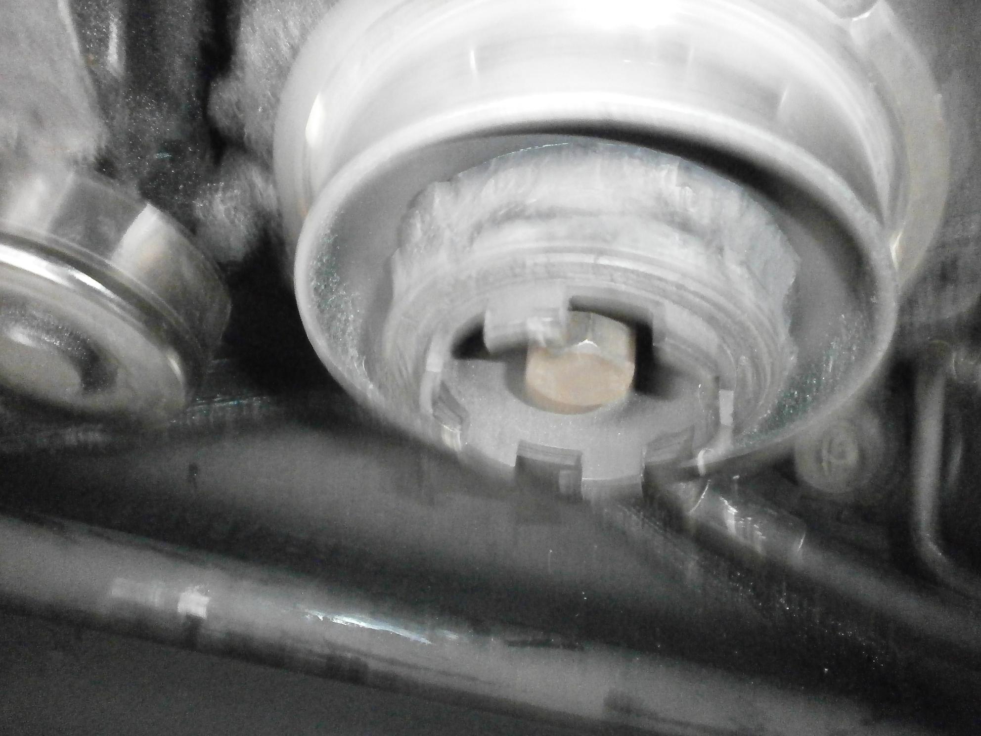

    veniamo ora alla puleggia.
    Nel mio caso si è proprio staccata, lasciando solo la parte posteriore attaccata al motore
    non avendo a disposizione la chiave [​IMG] per fermare l'albero motore,(chiave che mi doveva prestare un meccanico il quale è partito per le vacanze pasquali, li mortacci sua..), ho notato che la parte rimasta di puleggia ha come dei denti sulla corona in ferro:
    è dunque possibile bloccare l'albero interponendo un fermo tra il dente e una parte solida del motore
    non avevo più tempo, ma domani la sviterò con una 22 a tubo e un tubo innocenti come prolunga.
    ma come bloccare il puleggione per stringerlo, visto che quando è intero il dente è coperto dalla parte frontale della puleggia? (parte ora mancante perchè saltata via)?
    penso che il bullone, come in tutti i calettamenti di parti rotanti, sia "autoserrante" per senso di rotazione, altrimenti si sviterebbe col moto rotatorio del motore.
    ma bisogna comunque effettuare un serraggio di diverse centinaia di chilogrammetri..

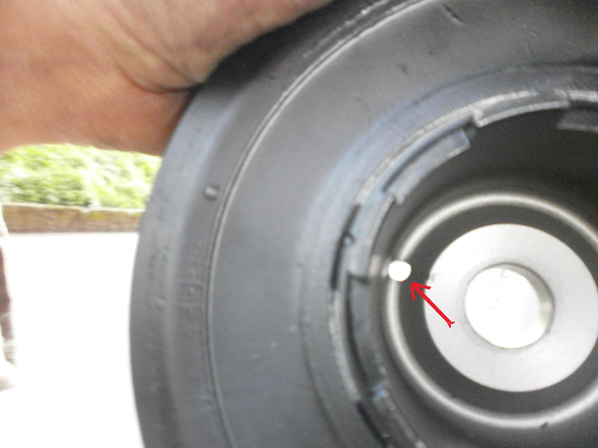

    ho notato che sulla puleggia nuova c'è un foro passante, come se potesse essere predisposto per una spina di bloccaggio temporaneo, da inserire per fermarlo (come ad esempio sul braccio del rullo tenditore)
    in quel modo forse potrei anche stringerlo..
    qualcuno sa se sul carter motore, dietro alla puleggia vi è il corrispettivo foro?

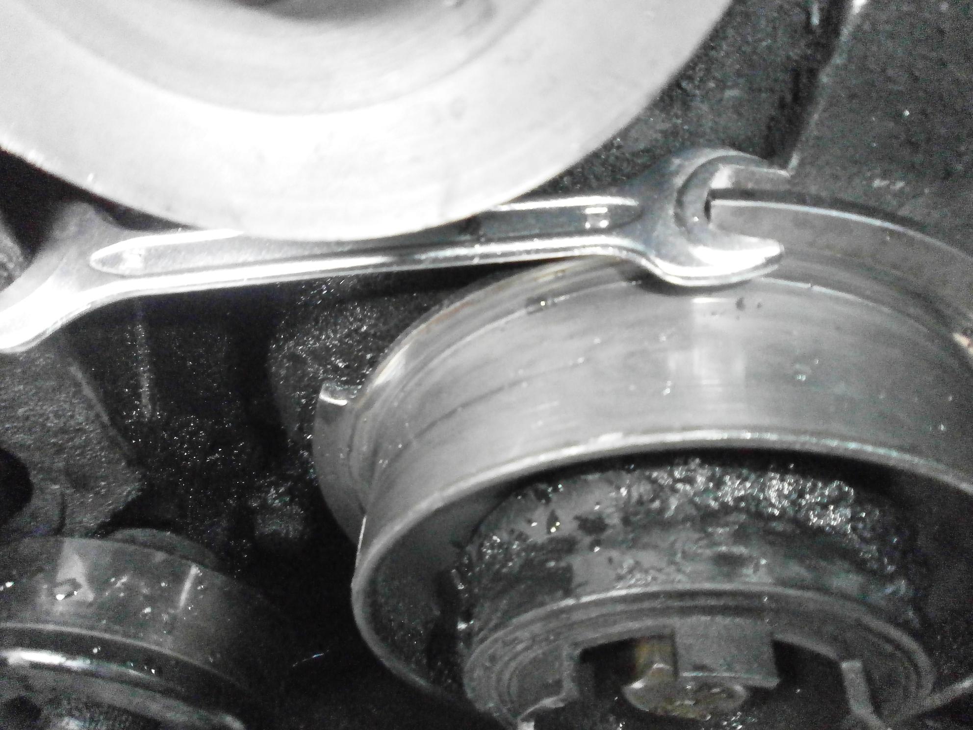

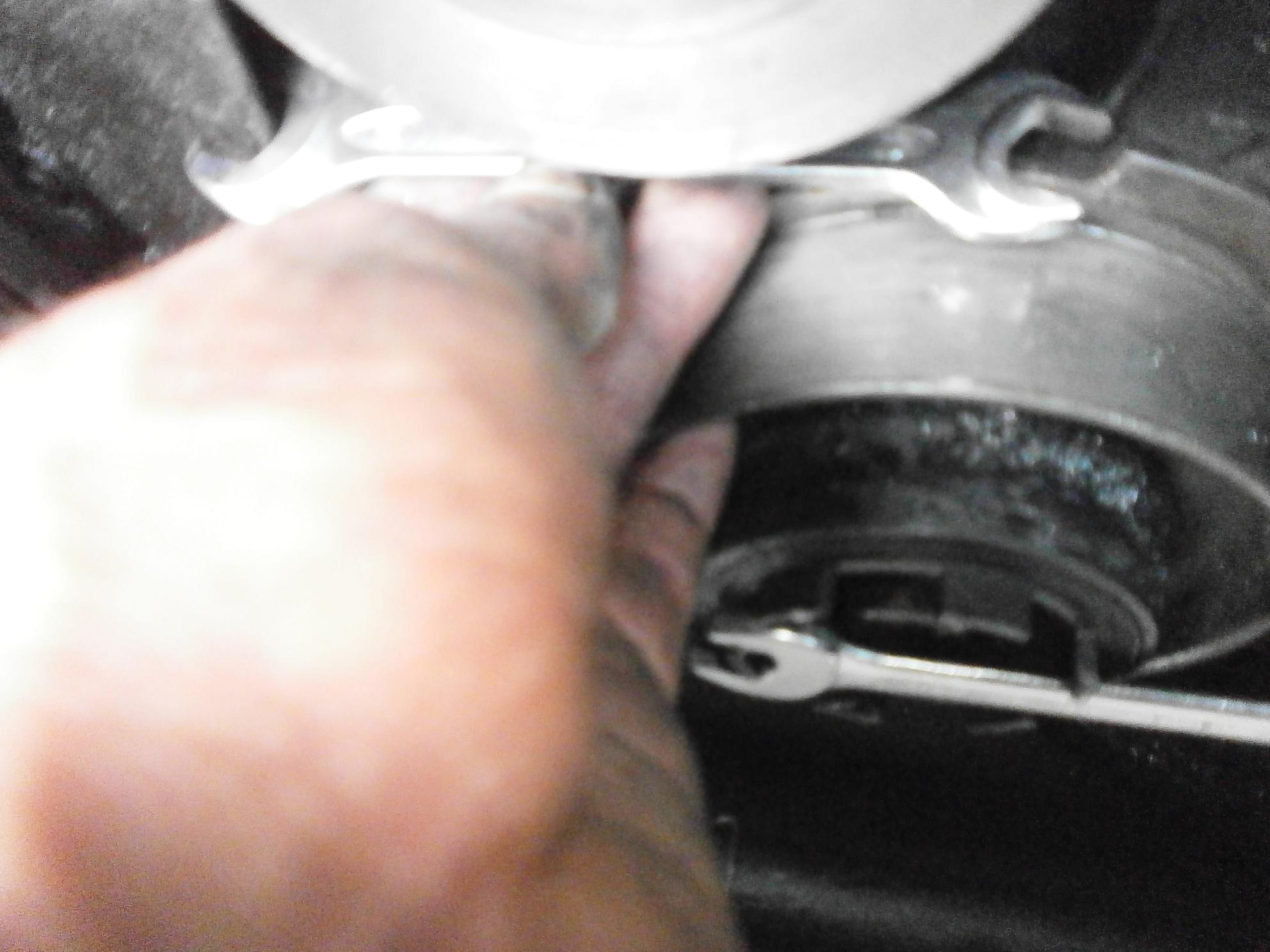

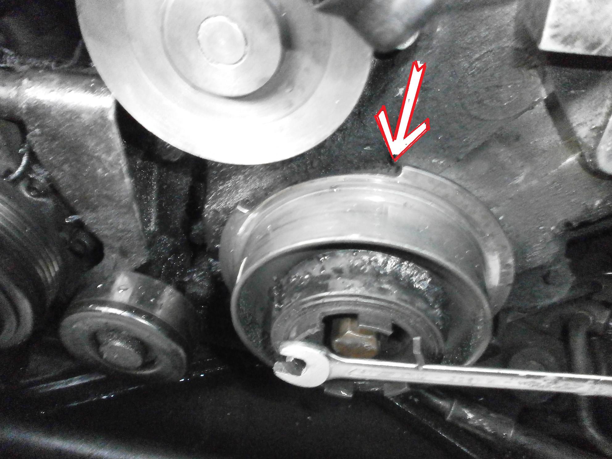

    oggi ho provato a smollare il moncone di puleggia, ma non ha funzionato......
    in un primo momento sembrava funzionare, perchè la chiave usata come fermo bloccava perfettamente l'anello della puleggia.
    ma poi dopo mezzo giro la parte tratteggiata in giallo rimaneva ferma, ma oltre al bullone girava anche la parte tratteggiata in rosso... (che è proprio quella che andrebbe bloccata)
    segno che sono 2 pezzi uniti probabilmente solo dalla fusione in gomma, che non ha retto la forza per svitare il bullone...
