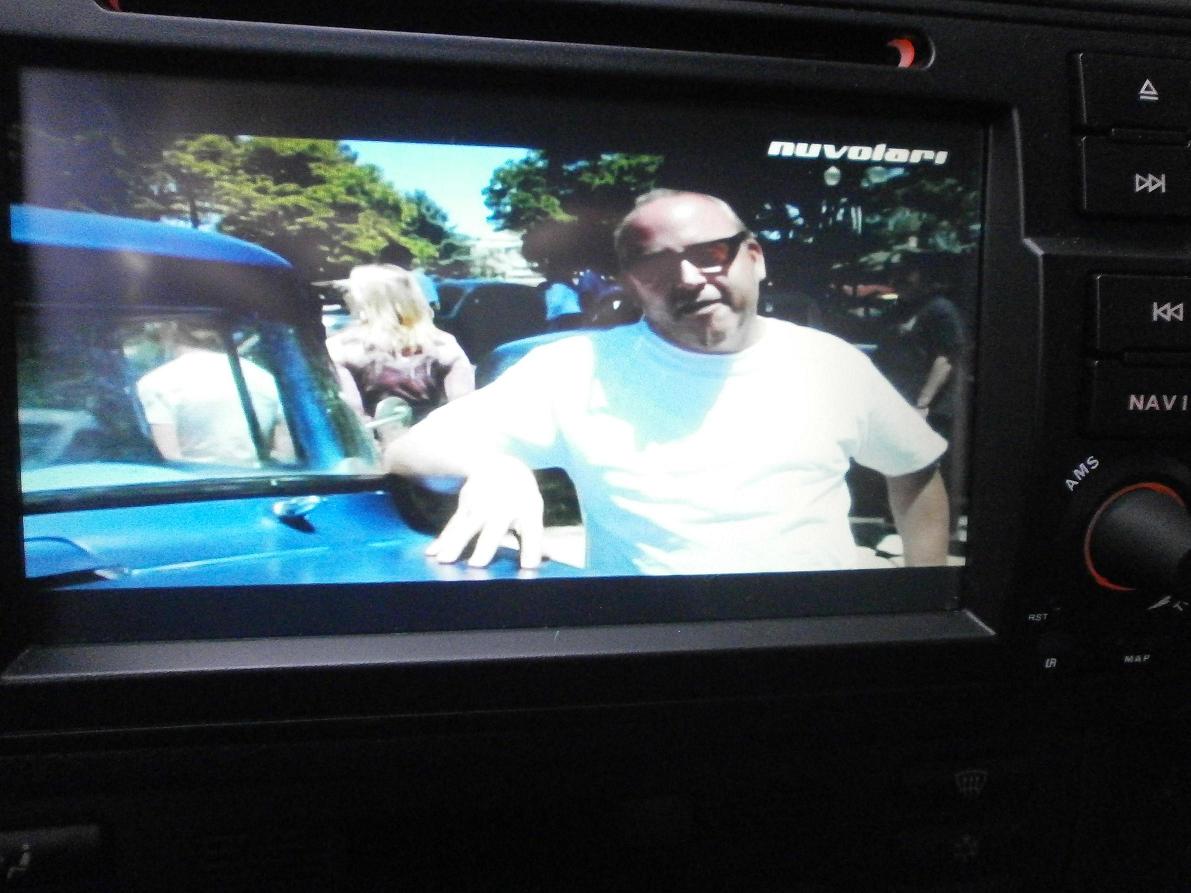

    sono finalmente riuscito a collegare la retrocamera, e soprattutto a scattare 2 foto..
    non sono un granchè, ma mancavano..
    qui è come si vede quando innesti la retro (si accende anche se la radio è spenta, basta che il quadro sia acceso e innesti la retro)

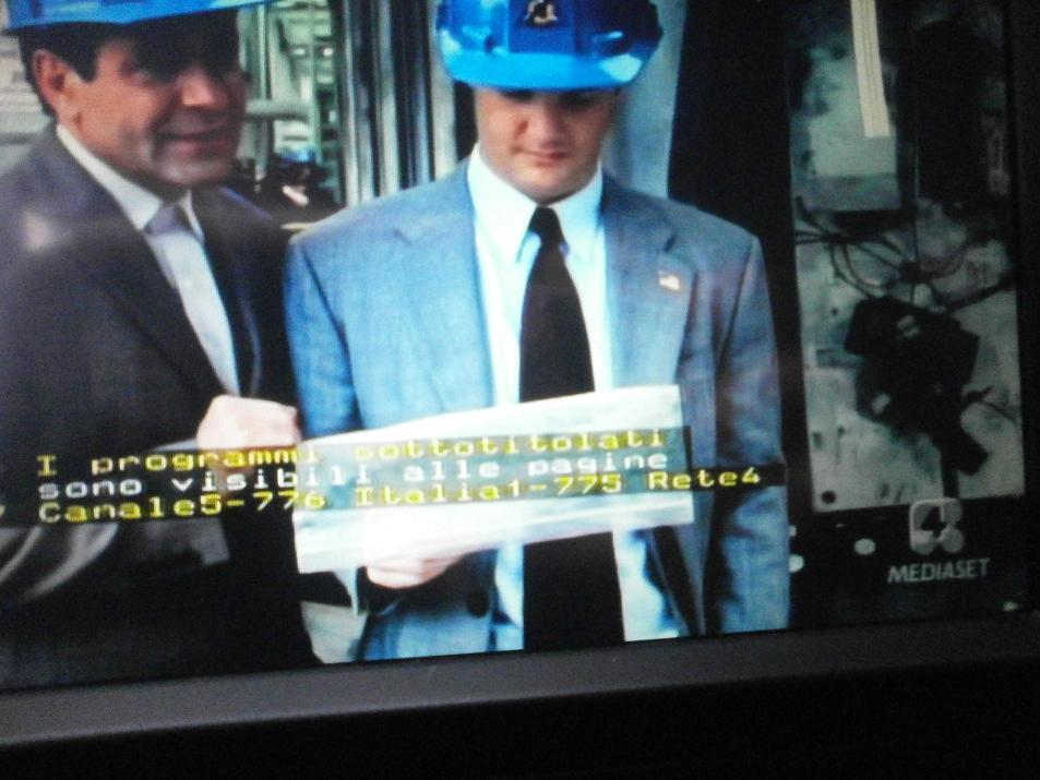

    e qualche scatto sulla tv (nuvolari...) e un altro canale.

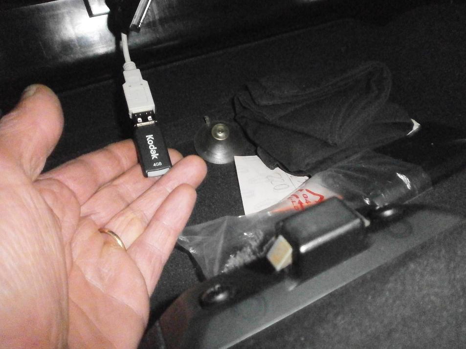

    qui è dove ho creato una presa per collegare una pen drive (chiavetta) in modo da poter avere un migliaio di canzoni ..
    finalmente non sono più costretto ad ascoltarmi quello che trasmettono per radio..
    ho collocato la presa nel cassetto portaoggetti, insieme ad una presa Ipod, che non so nemmeno a che serva...(ma magari un domani,chissà..)

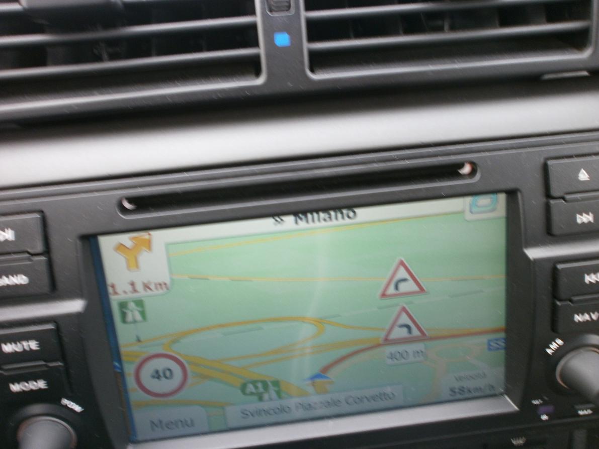

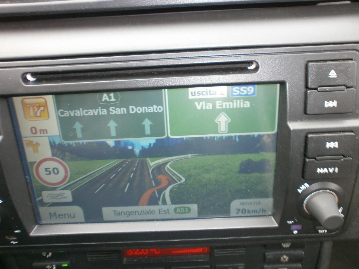

    il Navigatore :

    grande Marco, bel lavoro, appena arriva la mia ti faccio qualche foto!
    quella presa ipod, qualcuno sa se funge anche da caricatore? perchè nel caso potrebbe essere il caricatore per l'iphone senza dover mettere la presa nell'accendisigari, brutta da morire...

    NOO,,Mattia, non mettere fili volanti..
    orribili.
    piuttosto se ti serve alimentare qualche apparecchio tirati la corrente dal cassetto portaoggetti.
    se smonti il cassone trovi l'alimentazione per la luce cassetto (quella lasciala stare), e un altro filo che servirebbe per alimentare la torcia d'emergenza (optional che sta nel cassetto stesso)
    prendi la corrente da quella, che è sotto quadro,e temporizzata 10 minuti dopo che togli le chiavi dal quadro..
    l'eventuale alimentatore lo infili dietro al cassone porta -cassetto portaoggetti, sotto al vano fusibili (cè molto spazio)
    in questo modo arrivi anche alla radio, al tunnel del cambio,dove vuoi.. senza fili in giro..
    mica è una fiat multipla...
    io perchè non avevo tempo, ma vorrei fare la presa per la usb nel cassetto fatta bene..
    non volante, ma incassata nella sponda laterale, o da sopra..
    (in più a me da pure fastidio,perchè ci metto le bottiglie d'acqua nel cassetto,) (è climatizzato)

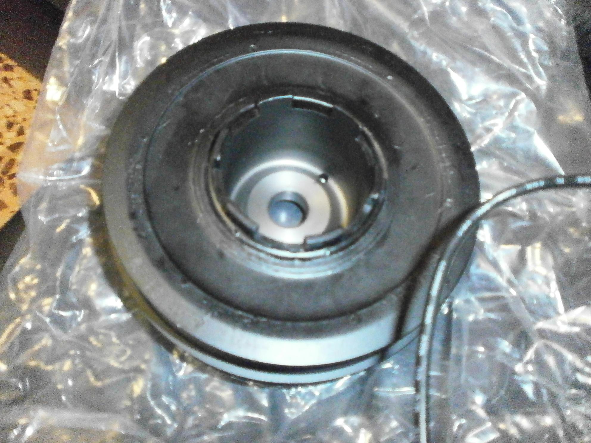

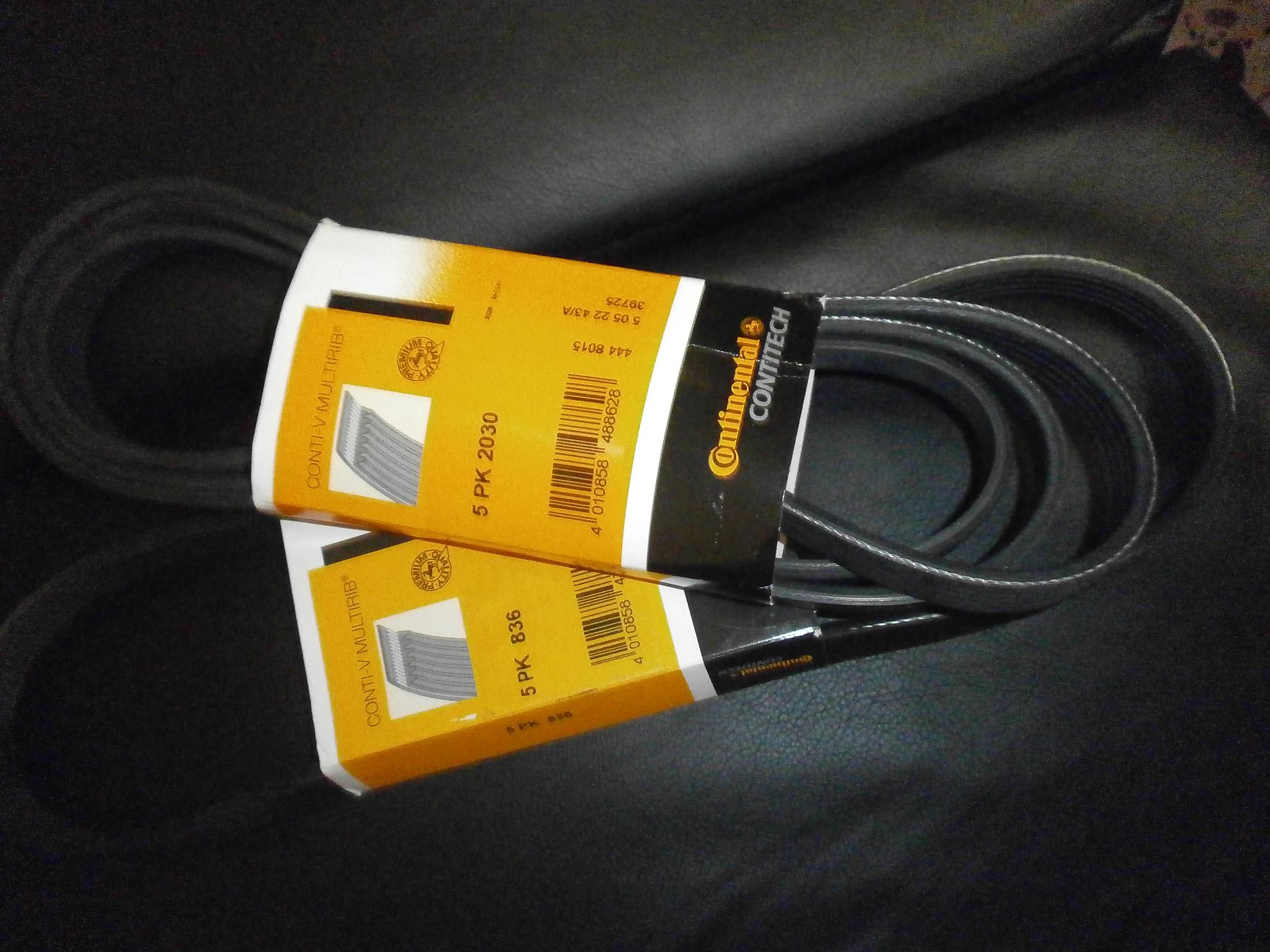

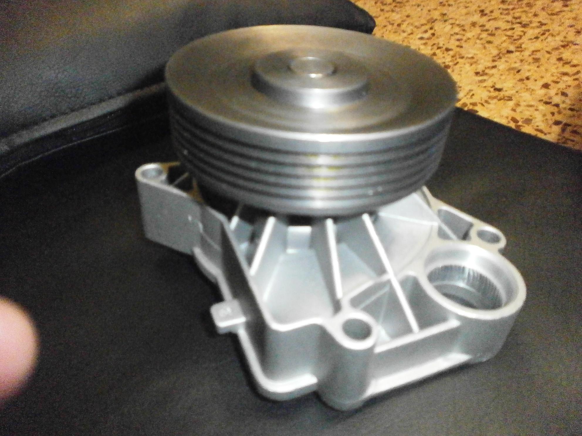

    nei prossimi giorni manutenzione al mulo...
    puleggia smorzatore (125 euro + 8 spedizione )
    cinghie (45 euro + 5 spedizione)
    e pompa acqua
    NOTARE LA GIRANTE IN METALLO (udite udite: 17,90 euro + 18 euro spedizione)(lo stesso articolo in italia costava 56 euro + 10 sulla baia)
    [​IMG][​IMG]
    tutto su ebay cruccolandia, tranne la puleggia che viene dall italia.
    i cuscinetti dei rulli tendicinghia li ho controllati al banco, e sono perfetti, dunque non li cambio.
    e una coppia di nankang NS -2 per le povere ruote dietro, che ormai sono a zero...(160 euro spedite)
