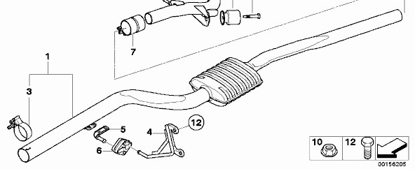

    Questo dovrebbe essere lo scarico centrale del mio bmw.
    Cosa c'è esattamente in quella pancia al centro? È un semplice silenziatore o ha altre funzioni?
    per l'odore fastidioso e preoccupante forse è il FAP che si rigenera, Speriamo xD /emoticons/laugh@2x.png 2x" width="20" height="20" />

  20. Gabo
    40.980
    5.802
    604.973.109
    fai tubo dritto centrale e finale e via
    nessuno fumo aggiuntivo, nessuna puzza aggiuntiva
    solo miglior sound
