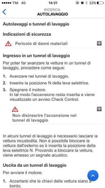

    Quando lavate la macchina in autolavaggio mentre siete fuori che aspettate finisca il giro in 'tunnel' la lasciate accesa in folle tenendo la chiave wireless dentro l'auto? Non è che per qualche strano motivo si chiude da dentro e non si apre piu? O portate con voi la chiave fuori?

    Per quanto riguarda il lavaggio, premettendo che la mia non ha mai visto i rulli, puoi spegnerla in N (lasciando il quadro acceso) e tenerti le chiavi!

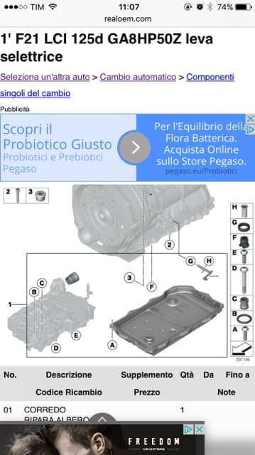

    Sarebbe interessante capire anche se la vite di sblocco del filmato é accessibile senza rimuovere tutte le plastiche sotto la scocca. Se vanno rimosse alzando l'auto con il cric, l'operazione diventa epica.

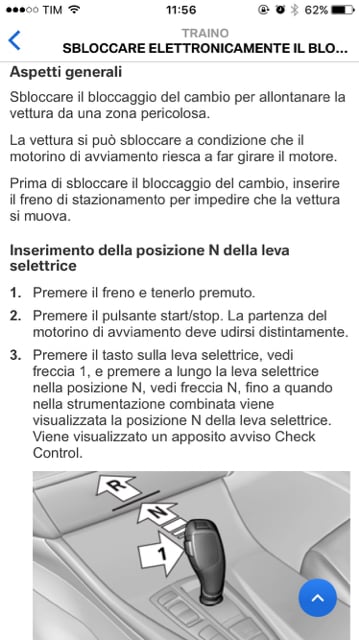

    Mi pare si possa facendo lo sbolocco elettronico, cerca la procedura sul manuale e qualcosa tipo freno premuto poi 2 volte leva cambio in su poi la tieni per 4 secondi e la macchina va in N.

    Tra l'altro anche guardando lo schema su realOEM non si capisce bene! (potrebbe essere la vite 2)
    Inoltre, confermo che c'è uno sblocco elettronico come indicato sul libretto [emoji6]

    Ciao domanda ma come mai nel tunnel di lavaggio devo lasciare la leva in N e il quadro acceso? Io la prima volta che ho lavato l'auto ho messo in P con leva freno
    tirata e quadro spento . Una volta finito il lavaggio ho acceso e sono ripartito . Non capisco perché lasciar la leva in N e senza tirare il freno a mano , l'auto non si muove ? quando i rulli cominciano a lavare ? ...Mi potete spiegare il motivo .

    Credo perchè in alcuni tunnel vine spostata l'auto in automatico per tutto il tunnel quindi deve poter scorrere non deve avere ne il freno a mano ne la marcia, ma in ogni caso va lasciata accesa per far funzionare l'idroguida quindi anche a me fa strano.

    Vabbè , da noi autolavaggi del genere non cè ne sono , quindi non cè problema , di solito sono le spazzole che si muovono e seguono il profilo dell'auto.
    Io continuerò a spegnere e mettere il freno a mano io solo del p non mi fido mi sembra una cosa debole e poi in pendenza va a forzare sul cambio , con il freno a mano tirato si da un po' di aiuto nel tener ferma la vettura .Io ho notato che quando si spegna l'auto con pedale del freno premuto e si inserisce la p , appena si rilascia il freno
    a pedale , l'auto fa un leggero movimento il avanti se si è in discesa o viceversa se si è in salita , pero tirando anche il freno a mano questo movimento è meno avvertibile , quindi reputo più sicuro il parcheggio .

    qualcuno ha mai usato questa procedura? io ho provato diverse volte stamattina (volevo registrare il freno a mano e mi servivano le ruote libere), ma non sono mai riuscito.
    Quando premo il pulsante start stop con il pedale freno premuto, la macchina si avvia normalmente e a quel punto il cambio funziona normalmente.
    Ho visto un video su youtube dove fanno questa manovra per la F30/31 (immagino sia la stessa) e in quel video il motorino di avviamento parte ma senza accendere il motore.
    Tra l'altro, sul manuale c'è scritto che la vettura con cambio automatico non può essere trainata con le ruote posteriori a terra, credo proprio perchè non sia possibile metterla in N.

    Ciao, io vado spesso.. la lascio in N a motore acceso senza freno a mano inserito
