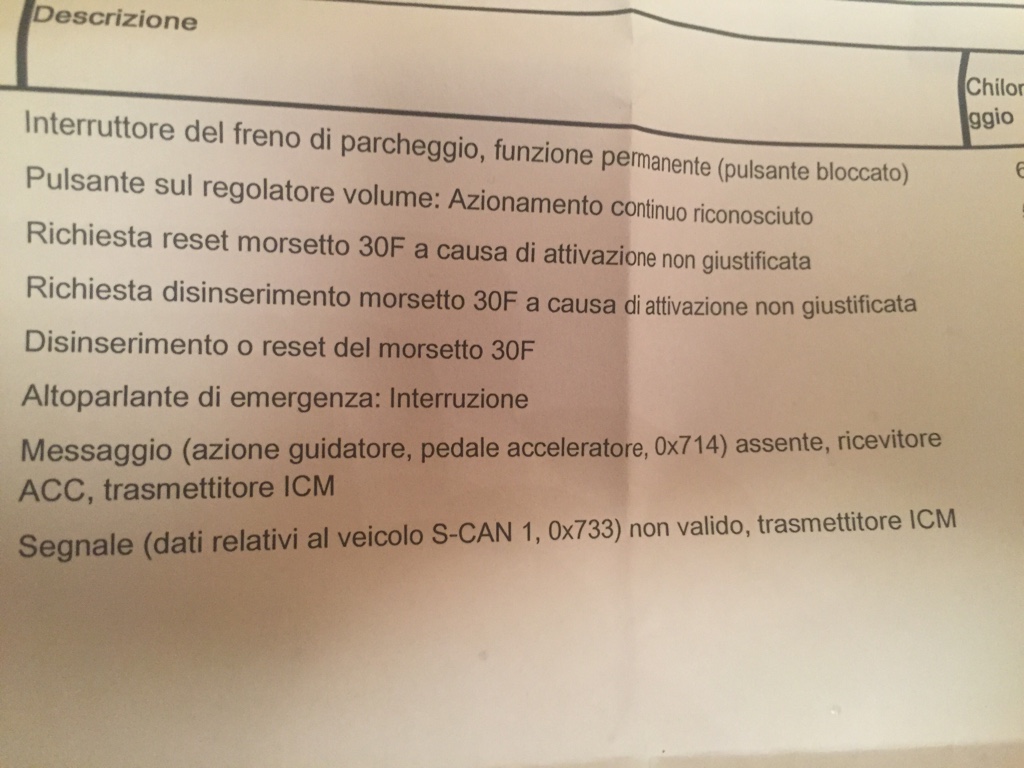

    Allora il responso è stato che c'era un errore in centralina che per sicurezza disabilitava il sistema.
    Abbiamo provato assieme dopo il reset e L anticollisione sembrerebbe funzionare, quantomeno si accende il simbolo rosso della macchina, ma di intervento frenante io non ne ho avvertito. Quello pedoni invece sembra che non vada ma non sapendo come esattamente funzioni non saprei dire. Se qualche anima pia che ce l'ha mi potesse spiegare gliene sarei grato.

    Questa la diagnostica.
    Onestamente non so che dire
