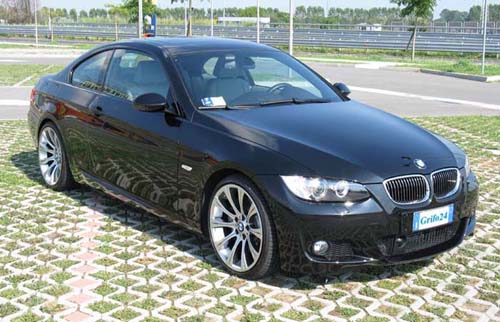

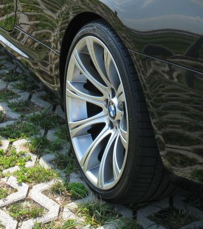

    Come da Luca084 consigliato
    Monta questi e vai tranquillo
    M5 styling 166
    davanti et 37 - canale 8,5
    retro et 28 - canale 9,5

    ho trovato anche questa ... :biggrin:
    direi ottimo il pieno di gasolio ... guarda che vengo sul serio a batter cassa!
    dai che con grifo iniziamo a fare il club del styling 166 esagerato!
    adesso dei 18 che ne farai?
