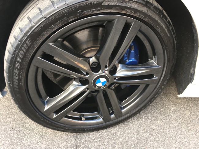

    Ragazzi chiedo scusa ma non riesco a trovare niente che faccia al caso mio, sapete consigliarmi quali distanziali montare sulla mia f20 msport? I cerchi sono quelli di serie da 18 inclusi nel pacchetto m comunque metto una foto per non sbagliare. Grazie a tutti

    ho i cwrchi da 18 sulla f30.. io ho messo quelli da 12mm dietro.. avanti da 12 sporgevano.. li ho fatti tornire a 8mm e sono a filo anche avanti.. l importante che abbiano il centraggio al disco

    Io pensavo ad un 12mm davanti e 16mm dietro però così mi metti in crisi, non vorrei che i cerchi essendo diversi sporgano diversamente. Scusa la domanda cosa intendi per centraggio?

    prendi le misure..poggia una riga sui bordi gomma in verticale fino al parafangi e vedi quanto puo sporgere prima che tocchi. il centraggio del distanziale permette di posizionate correttamente il cerchio al centro del mozzo. prendi queslle misure poi ti dico quali ho preso soni perfetti!..
