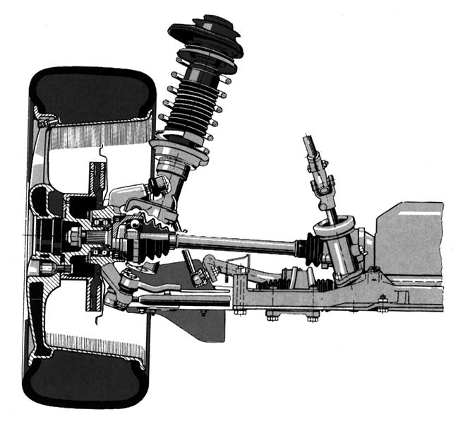

    il "prolungamento della meccanica",come lo definisci,non sempre corrisponde all'aumento del braccio di leva.
    il braccio di leva viene aumentato nelle sospensioni con bracci trasversali,come quella qui sotto,a doppio quadrilatero
    o come nel Mc pherson, montato anche sulle Bmw
    in questi tipi di sospensione,al montaggio del distanziale,corrisponde una maggior forza che la leva applica sulla forza di contrasto della molla.
    dunque come conseguenza avremo una maggior cedevolezza della stessa.
    in pratica è come se montassimo una molla leggermente più morbida.
    avremo dunque da una parte un miglioramento dinamico dato dall'aumento della carreggiata,e dal leggero variato camber dinamico;
    dall'altra riscontreremo un rollìo più accentuato in curva.

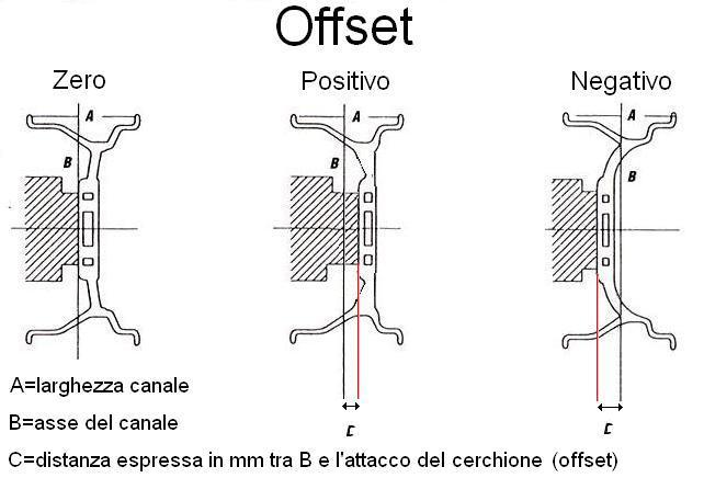

    permettimi,ma la fisica è matematica...
    variare offset(ET) del cerchio e montare i distanziali influiscono nell identico modo sul braccio di leva.(il distanziale varia appunto l'offset)
    se hai notato altre differenze è probabilmente perchè non variava solo l'offset,ma anche il canale del cerchio.
    in questo caso la gomma si dispone diversamente.
    montando cerchi con et differente,rispetto al montaggio dei distanziali,potresti avere semmai lievi differenze dovute alla leggera differenza di disribuzione del peso del cerchio,ma rilevabili forse solo al banco di prova e ad alte frequenze.
    come si vede,il cerchio è pesante,e spostare in dentro o in fuori qualche kg, qualche lieve differenza potrebbe produrla (ma non sul braccio di leva; solo sulle masse non sospese)

    @marzo,
    guarda che bella foto che ti ho trovato!
    Qui risulta evidente come il problema si pone solo con sospensioni a bracci trasversali!
