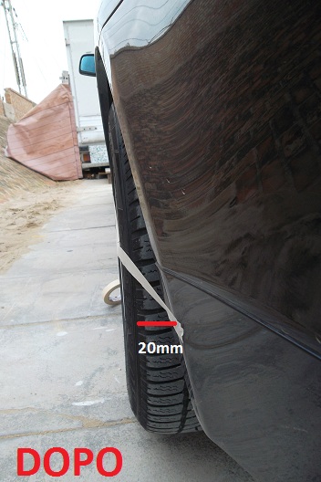

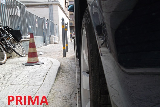

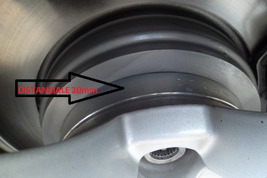

    Ciao ragazzi ho montato i distanziali da 20mm sulla mia E60, con cerchio da 17 si nota poco, se non sai dove guardare, per lo meno la polizia non ci farà caso.. Ho provato a dare gas in una rotatoria bella larga e mi è sembrato un leggero miglioramento nella tenuta di strada :) /emoticons/smile@2x.png 2x" width="20" height="20" /> Cmq il mio meccanico mi ha detto di non caricarla troppo in curva perche anche 2 cm in piu fa parecchia leva sul giunto e di stare tranquillo per quanto riguarda i cuscinetti di quali si è parlato prima. Ho fato le foto ma non so come inserirle qui.... help me... #-o

  4. GeorgeE60
    GeorgeE60 Aspirante Pilota
    15
    11 Novembre 2011
    BMW E60 520I
    Eccole :) /emoticons/smile@2x.png 2x" width="20" height="20" />[​IMG][​IMG][​IMG]
  5. gio63
    gio63 Amministratore Delegato BMW
    3.128
    230
    29 Ottobre 2009
    190.184
    F11 530d xDrive M sport
    distanziali,si o no?
    Notevoli le foto!! ;-)
    Però io non li avrei messi su cerchi da 17. Richiamano maggiormente l'attenzione, secondo me. Un 17" a filo parafango, con una spanna dal giroruota dà più all'occhio di un treno di differenziate. Comunque gusti e colori non si discutono.., e complimenti per il ferro;-)
