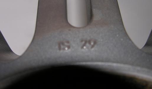

    Figurati.. ricordati che il grassetto può essere utilizzato solo dai moderatori[-X
    Per l'ET devi smontare un cerchio e guardare l'interno delle razze oppure attorno al mozzo.. dovresti trovare la scritta ET seguita dal numero oppure la scritta IS seguita dal numero..
    Una cosa del genere
    Ultima modifica di un moderatore: 25 Maggio 2013
  20. GeorgeE60
    GeorgeE60 Aspirante Pilota
    16
    11 Novembre 2011
    BMW E60 520I
    ho usato lo specchietto e ho scoperto IS20 :lol: quindi? Lunedi vado dal meccanico a montarle dopo publico le foto prima e dopo la modifica. Buon weekend a tutti
