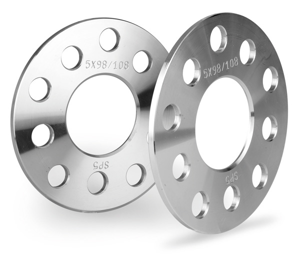

    L'anello di centraggio è la parte centrale del distanziale, quella che per la sua precisione nell'accostamento con la corrispondente del mozzo garantisce il corretto posizionamento e garantisce l'assenza di vibrazioni.
    Con centraggio:
    Senza centraggio:
