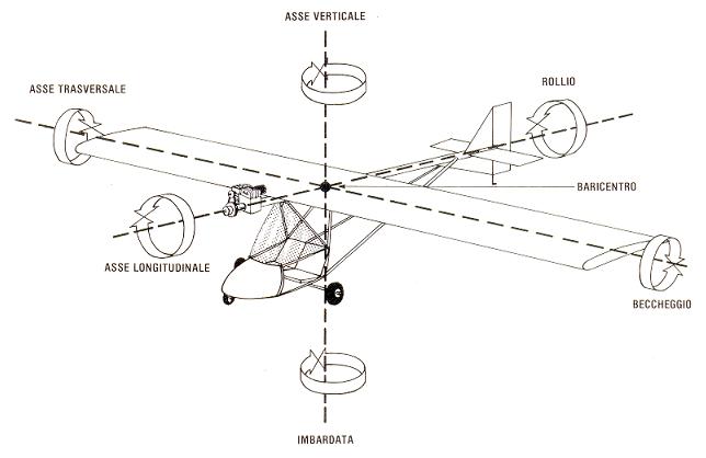

    Ti correggo su una cosa fondamentale: quello che hai evidenziato è il rollio, ovvero la rotazione del corpo vettura rispetto all'asse che attraversa la vettura dal baule al cofano. Il beccheggio è la rotazione attorno all'asse che attraversa la vettura da portiera a portiera: è lo spostamento o meglio la rotazione che si ha in accelerazione e frenata.

    Grazie per la correzione, intendevo evidenziare il rollio ed hai perfettamente ragione !!!!!
    Dovrò ripassare qualche nozione di base in materia tecnica automobilistica.....
