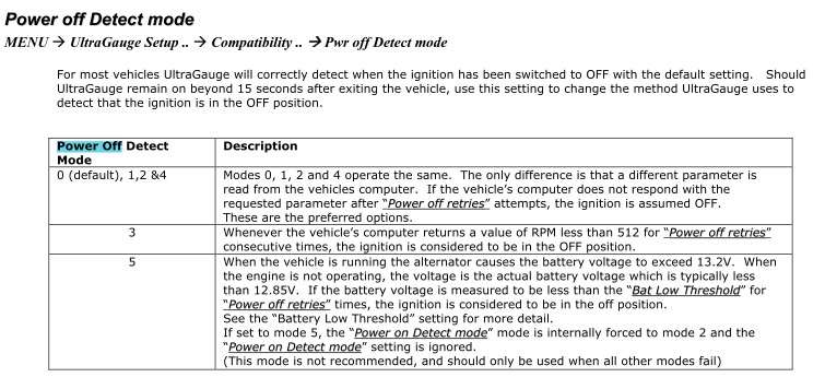

    Una sola domanda/dubbio... Riguardo l'autospegnimento quando si spegne il motore... Il parametro in questione è "Power off Detect mode"
    Di default è impostato su 0, ma pare che sia uguale anche su 1, 2 e 4... Ebbene, in tal caso lo strumento rimane acceso anche con motore spento, ossia non riconosce lo spegnimento del motore.
    Sono riuscito a risolvere impostando il parametro su 3, parametro che rileva i giri motore, ed assume il motore come spento quando gira meno di 512 RPM... Funzionamento infallibile, ma ha un contro, ossia non è possibile utilizzare lo strumento a motore spento, in quanto anche premendo un pulsante per farlo accendere, si accende e dopo meno di un secondo si spegne di nuovo...
    Tu come l'hai impostato?

    Ho impostato il parametro che dicevo prima a 3, quindi quando il motore si ferma (a prescindere dal quadro), lo strumento si spegne, com'è giusto che sia, con quella impostazione...
    Con le altre impostazioni (0, 1, 2 e 4) invece basta attaccare il cavo e rimane acceso sempre, a prescindere dal telecomando... Nel tuo caso come si comporta?
    E come hai settato "Power off Detect mode"?

    L'impostazione che dico la trovi in
    MENU - UltraGauge Setup .. - Compatibility .. - Pwr off Detect mode
    Invece Pwr on detect mode l'ho lasciata come di default, a 2, e riconosce correttamente l'accensione del motore ed accende lo strumento :wink:

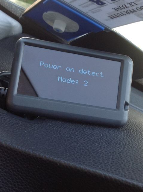

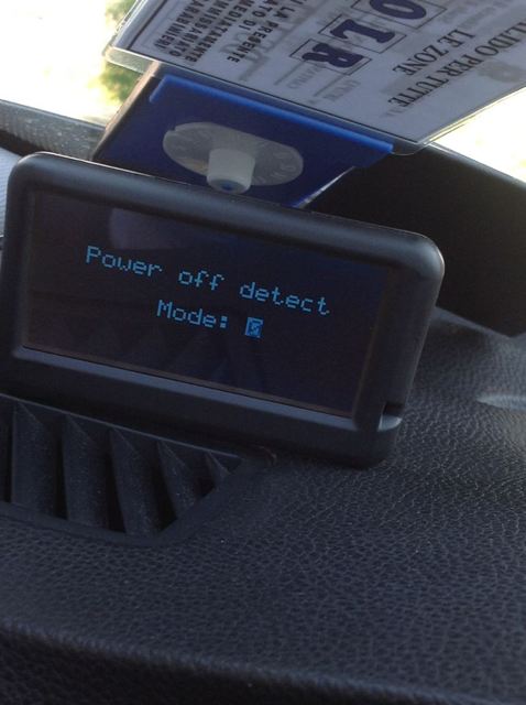

    Ho verificato e questi sono i miei settaggi:
    [​IMG][​IMG]
    considerati i problemi che qualcuno ha avuto con la batteria...
    http://www.ultra-gauge.com/UltraGauge_Forum/index.php?action=search2
    voglio verificare per bene, visto che ora di problemi non ne ho e se devo modificare qualcosa a motore spento lo posso fare accendendo solo il quadro.

    Niente da fare, rimane spento, o meglio, si accende ma solo per un istante (a prescindere dal quadro on o off)... L'unico modo per farlo accendere è mettere in moto :rolleyes:
    Se però metto l'impostazione su un numero che non sia 3, allora rimane sempre acceso, come dicevo.
    Di default è su 0, e non si spegne mai. Così come 1, 2 o 4.
    Se lo metto su 3, si spegne col motore (cioè quando i giri sono meno di 512rpm), ma poi non si accende più se non col motore... Magari devo smanettare con l'impostazione "power on"... Farò delle prove...
    Anche su 5 si spegne, ma li perchè rileva la tensione batteria, e quando è meno di 12.85v capisce che l'alternatore è fermo, ergo motore spento e quindi si spegne. Ma come sopra, poi l'unico modo di farlo riaccendere è mettere in moto, in modo che la tensione vada sopra i 13.2v :wink:
