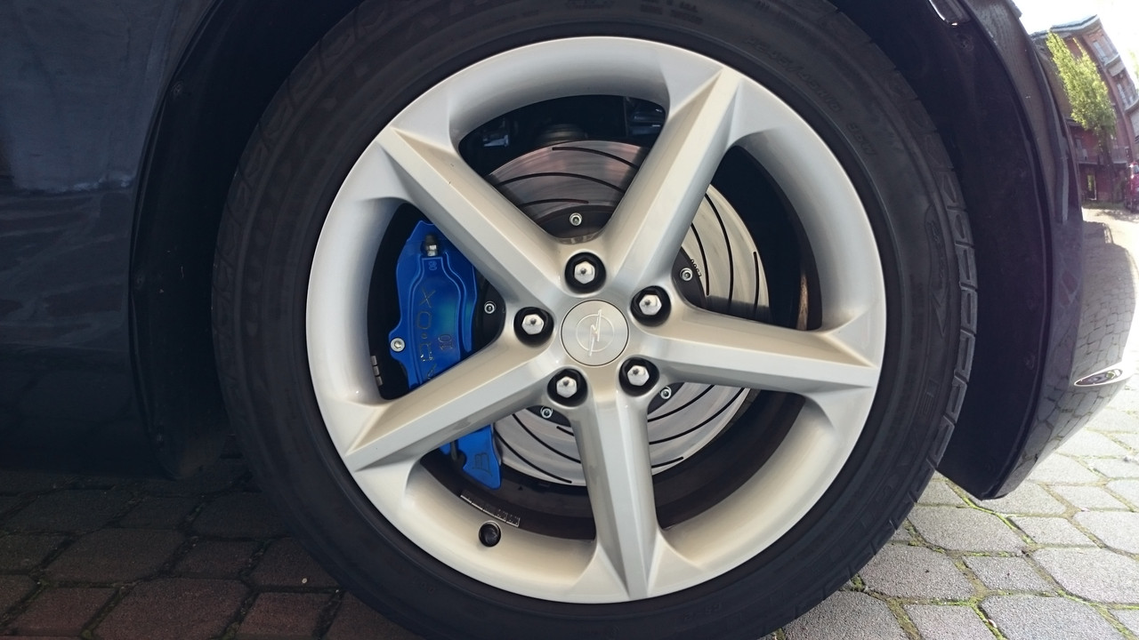

    Ciao Ezio,non conosco la ditta di cui parli,io con la mia Gt turbo mi sono trovato bene alla Tarox di Osnago,a nord di Milano,dischi ant.baffati da 330 mm.,staffe,pinze a 10 pompanti e tubi in treccia.Su appuntamento,in giornata,fanno tutto loro smontaggio dei vecchi e montaggio dei nuovi,1850 euro mano d'opera compresa.(parlo di 4 anni fa)
