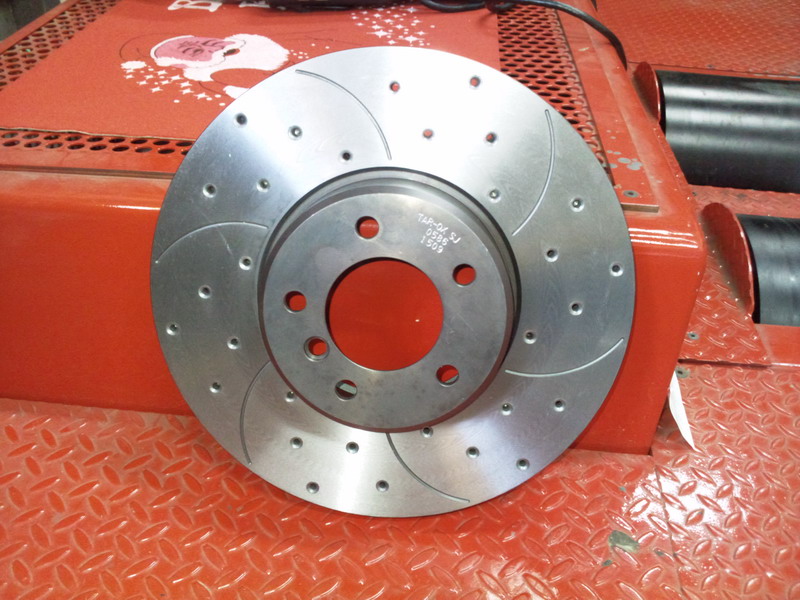

    Ammetto la mia ignoranza :redface: oggi ho saputo una cosa della quale ignoravo l'importanza.....
    quelli in foto sono i miei dischi, ecco ho saputo che si possono montare in due modi diversi, con i baffi, passatemi l'espressione.... in senso orario e in senso antiorario, montati come in foto, risulta la frenata + secca e aggressiva, per contro, dischi e pasticche si usurano prima, e se non vengono ripuliti i fori e i baffi, possono diventare rumorosi,
    montati nell'altro senso invece, frenata più morbida, consumo dischi e pasticche nella norma, e rumori praticamente zero :wink:
    quanti di voi erano al corrente di questa cosa? :-k
    oh!!!! la verità eh!!! non fate i furbi.....:mrgreen:

    No, figurati se provavo anche solo ad immaginarla una cosa simile... :mrgreen:
    Ma non capisco, intendi dire che il montaggio nei 2 sensi può essere fatto sulla stessa ruota o sulle ruote dello stesso asse? :-k E come si fa con quel mozzo sporgente?
    L'avevo detto che non lo sapevo! #-o

    ogni disco dello stesso asse è speculare uno con l'altro, non sono uguali...

    Quindi sono direzionali? (come gli pneumatici) :-k

    no, perche possono essere montati sia a destra che a sinistra, pero se tu prendi una coppia di dischi baffati e li appoggi vedrai che i baffi vanno in senso opposto, uno cosi:\ e uno cosi:/
    in modo tale che una volta montati siano direzionati entrambi nello stesso verso e non uno che porta all'interno e uno all'esterno

    Allora anzittutto bisogna sapere in che senso intendi... Cioè: dalla foto, son + aggressivi rumorosi ecc. girando in senso orario o anti?
    Cmq io li avevo sul 206 e anche sul 320. Montati (guardando la foto) in modo che girino in senso orario frenano decisamente bene, le pastiglie ovvio si consumano prima e cmq se pesti duro sul pedale fan rumore.... :wink:

    Da DX verso SX quindi antiorario,
    anche io li avuti, sulla GT Turbo, sulla Delta integrale, sulla Escort cosworth, e altre che non ricordo :-k e non ricordo neppure come erano montati, comunque lo fossero stati, per andavano bene per come erano, dato che non ero a conoscenza di questa differenza :mrgreen:

    Cmq penso non ci sia molta differenza, alla fine cambia solo il momento in cui la pastiglia viene attraversata dalla baffatura, o prima fuori poi dentro o contrario... Cioè, alla fine sto baffo ci passa nel materiale della pastiglia, e l'attrito aumenta, il resto imho è un mistero... Attendiamo qualcuno che ne sappia di più... :mrgreen:

    Anche secondo me la differenza è poco o niente, però cercando sulla rete ho trovato questo, boh!!!!
    www.pneuspergine.com/sportech.html

    si possono montare sia ha dx che sx non vedo la differenza...l'unica cosa e la pulizia del disco,perche se si trascura iniziano a vibrare..ma poi scusa se i 2 dischi sono uguali come fai ha trovarti i baffi al contrario?

    allora come dice Gomma i dischi sono speculari ,quindi uno destro e uno sinistro,una volta montati le baffature sono girati nello stesso verso
    il problema è come montarli, con le baffature rivolte in nel senso di marcia o al contrario?
    se quel disco nella la foto, con le baffature rivolte al contrario del senso di marcia,viene montato a sinistra, si avrà una frenata più secca perche le stesse sono in discordanza allo stesso senso di marcia.

    è quello che hanno detto a me, quasi quasi li faccio montare al contrario, e vedo la differenza :mrgreen:

    se vuoi provare per toglierti la soddisfazione e notare, se avverti in pratica, quello che in teoria si sostiene , però........non saprei se è il caso di smontare, rimontare....:wink:

    sapevo il discorso ke bisogna pulire i buchini xke se no dopo fan casino...ma della differenza di rotazione no...:wink:

    solitamente il senso di rotazione si cambia su macchina da cronoscalata...ma su auto da strada non conviene,sia per le vibrazioni che per la durata...
