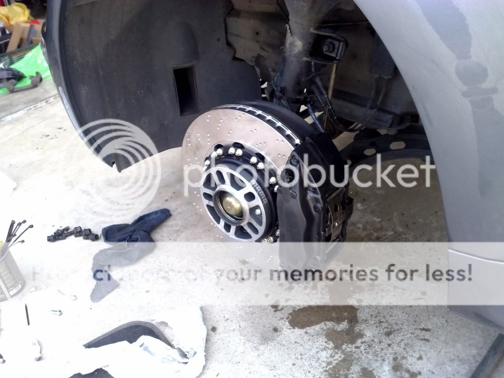

    Per la Z3 ho preso questi dischi performance friction (flottanti come si deve), con pinze Brembo a 4 pompanti, mi mancano solo i tubi in treccia e il tempo per montare il tutto! (Staffe fatte dal buon marcoemmetre =D>)
    il disco che ho preso è intercambiabile con quelli originali della m3 e46 (325mm) e credo che per chi non ha intenzione di cambiare anche le pinze, possa essere una buona soluzione... certamente molto ma molto meglio di qualche prodotto letto nelle pagine indietro #-o

    giusto per farvi vedere il risultato :) /emoticons/smile@2x.png 2x" width="20" height="20" />
    ottimo direi :biggrin:

    Si ma un distanziale mono di tipo stampato.....
    Dai con un lavoro del genere, minimo un distanziale ricavato dal pieno!
    Ho avuto amici che han dovuto rettificare quel tipo di distanziale...

    credimi, ho distanziali ricavati dal pieno di tutte le misure tranne da 16mm :lol::lol:#-o

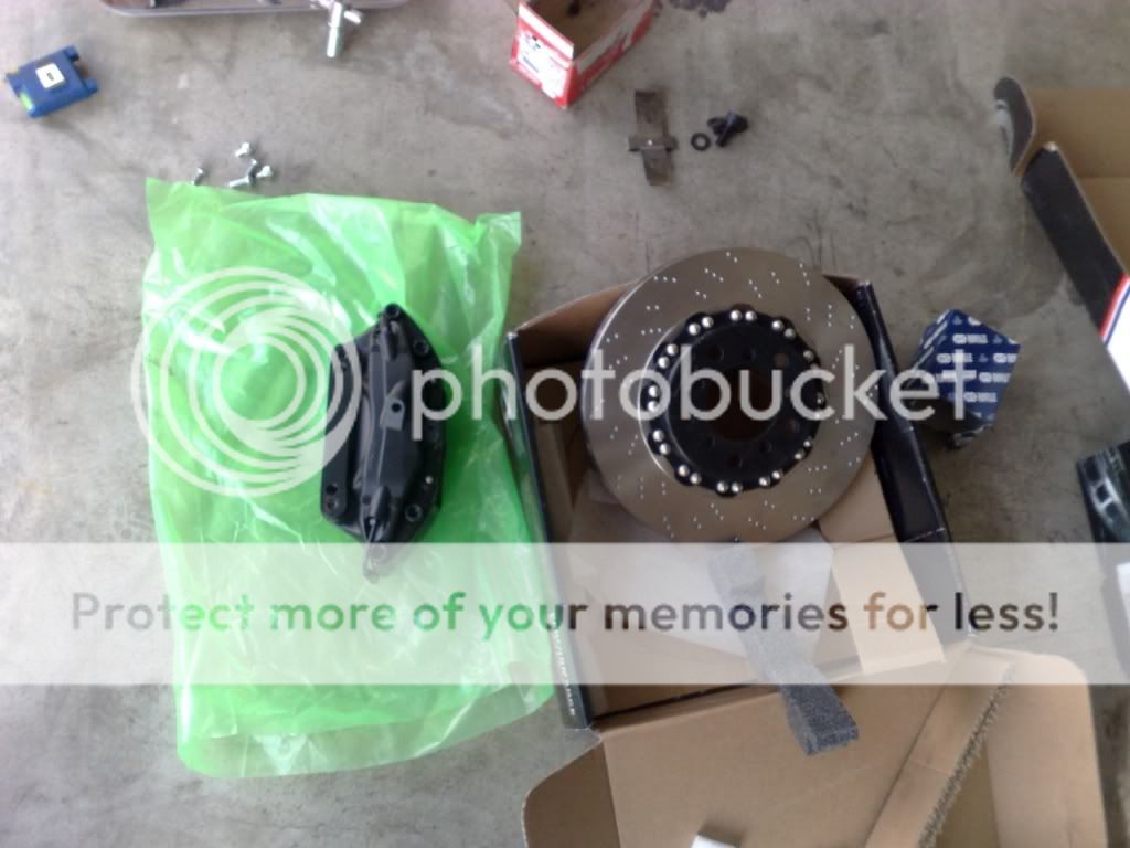

    Girovagando in rete alla ricerca delle pinze performances che NON ho trovato ad un prezzo accettabile, mi sono "accondentato" di queste:
    Provenienza porsche GT2 (pinze posteriori su 330x28), le accoppierò ai dischi CSL.

    monoblocco... davvero molto belle!!

    Grazie e mi son capitate davvero in condizioni ottime!
    Purtroppo dovrò far saltare la scritta porsche...è troppo da sgamo così!

    Oggi ho preso le ultime misure per fare le staffe, ma è sorto un problema, quei distanziali di fusione sulla pinza, li dei fori delle viti di fissaggio, sono proprio a ridosso degli occhielli degli abbanci originali sul mozzo, quindi non c'è lo spazio materiale per ricavare la staffa.
    Ho scelto quindi (un po' drasticamente), di far fresare via di 10mm quei distanziali per avere il margine per costruire le staffe.
