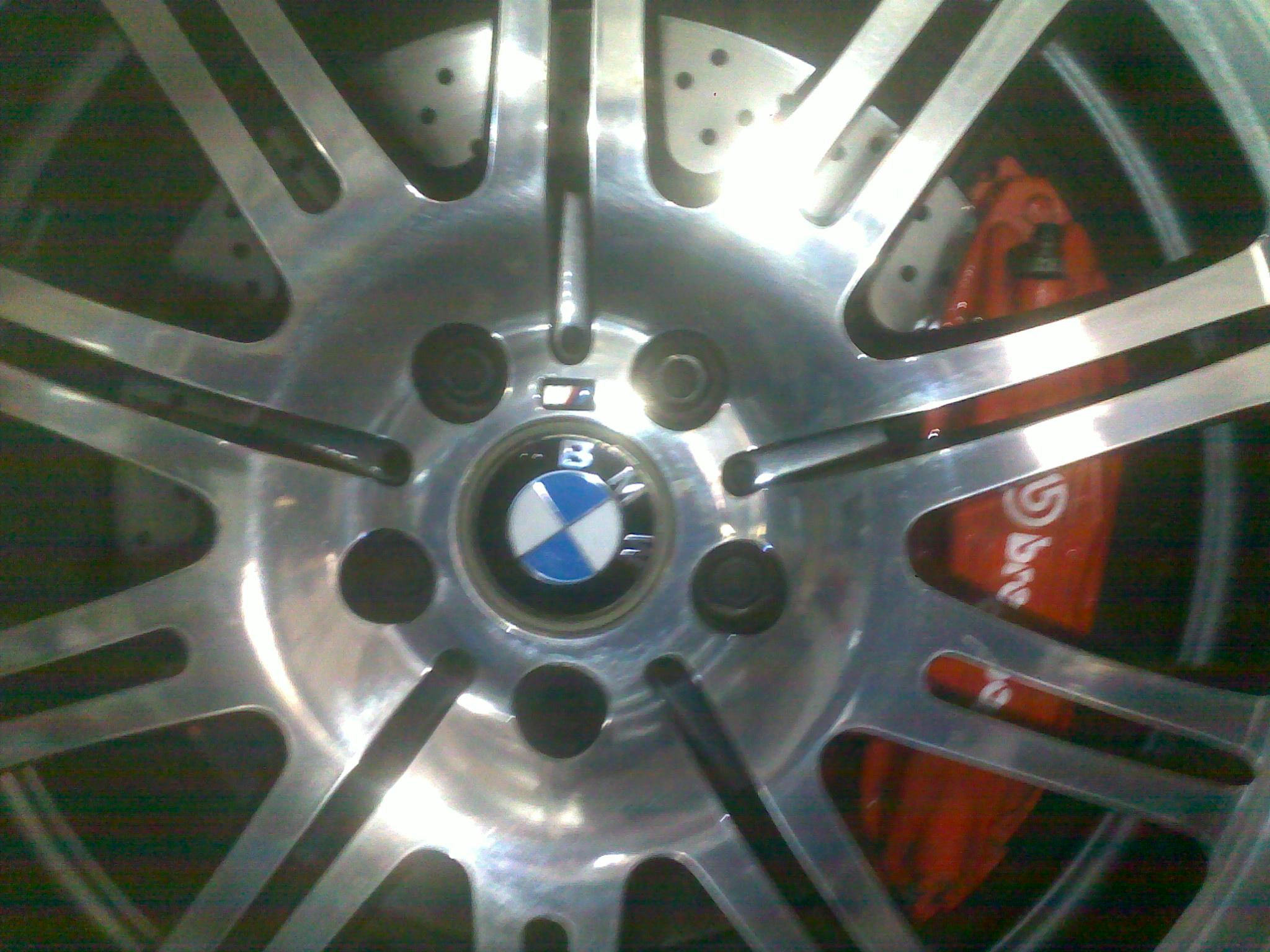

    Io dischi CSL non li valuto, punto a mteriali di qualità superiore.

    io ce l'ho!!!! ahahahah!!!! ^_^ /emoticons/happy@2x.png 2x" width="20" height="20" />^_^

    Tu hai l'impianto Brembo?
  7. barone
    7.661
    898
    2 Maggio 2004
    444.223
    ///M3smg ; 500del72
    yess

    sono a 4 pompanti, se sia la serie gt nn lo so,
    so solo che vanno na meraviglia, e me ne accorgo di piu quando mi capita di guidarne qualcuna stock.
    frena da subito anche a freddo.
    in pista nn ci sono mai andato quindi nn so che dirvi....ma vi assicuro che quando freno ,frena davvero!!

    Io ho montato due pinze Brembo come quelle di barone , brembo 4 pompanti derivate da alfa brera 3.2 , spider , 159 , e compagnia cantante , con staffe e tubi aereonutici autocostruiti sui dischi originali del Csl , 345 x 28 , e vi diro' che sono uno spettacolo :wink:
    prima non mi soddisfava per niente perché all' inizio le ho montate con delle Pastiglie da Pochi soldi Prese su ebay , adesso ci ho messo su delle ds 2500 , da paura , finalmente la mia //M frena come dovrebbe =P~=P~=P~
    Spesa totale : 450 di dischi che comunque erano da cambiare , 100 di tubi , 90 le Pinze su ebay , 45 euro di olio motul 660 , 200 di pastiglie
    Un bel po' di euro in meno dell' impianto ant. dedicato Brembo ma stessa resa
