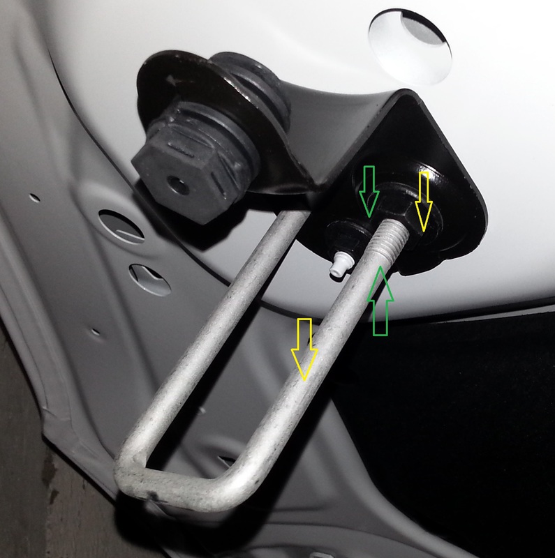

    Il problema dell'allineamento del cofano con il paraurti è risolvibile molto semplicemente con alcuni passaggi:
    1) aprire il cofano
    la parte alta del paraurti è fissata con n°4 viti torx centrali avvitate nella struttura e n°2 viti torx avvitate nei fari.
    2) allentate le 4 viti centrali e se avete bisogno di alzare la parte centrale per allinearlo al cofano tirate e strigete le viti oppure spingetelo e dopo tirate le viti
    eliminazione degli angoli alzati
    1) procurarsi del nastro sul faro in corridpondenza dell'appoggio del paraurti/mascherina indicato con la freccia gialla nelle foto
    2) sollevare l'angolo e con un trincetto togliere 2 mm o più dall'appoggio verniciato indicato con la freccia rossa nelle foto
    3) lasciare l'angolo ed il gioco è fatto
    regolazione del cofano
    1) chiudere il cofano e controllare l'allineamento
    2) riaprire e registrare i tiranti ad U con una chiave da 13 mm. avvitando se si deve alzare il cofano e svitando se lo si deve abbassare
    3) registrare i tamponi in gomma SPERO DI ESSERE STATO ABBASTANZA CHIARO O ALMENO CI HO PROVATO

    Ieri, insieme al problema del piantone, ho tentato di correggere anche l'angolino sollevato della mascherina anteriore...
    Purtroppo (io sono sempre fortunato) la nervatura che Wuli ha indicato di tagliare leggermente, non forzava molto sul faro...il che vuol dire che non era la sola responsabile del sollevamento dell'angolino stesso. Ho limato la nervatura di circa 3mm, con fresa ad aria, il difetto si è ridotto ma non è stato corretto completamente. In verità devo dire che mi manca la registrazione del cofano, in quanto non avevo capito come agire...A breve metterò mano anche al cofano...infatti ho sentito Wuli e mi ha detto che per correggere completamente anche lui ha dovuto alla fine registrare il cofano.
    Vi terrò aggiornati.
    Per il discorso piantone vi rimando alla discussione specifica.
    PS: Un consiglio spassionato per tutti...Controllate se tutte le cerniere e le serrature sono lubrificate. Nella mia erano tutte secche, e quindi ho proceduto alla lubrificazione completa dell'auto. Ora porte, bagagliaio e cofano motore si chiudono molto meglio. Le portiere basta sfiorarle e si chiudono!!!

    Ti posto la foto del registro cofano anteriore: Ruotando verso dex freccia gialla il gancio (con filettatura destrorsa)si allunga e ruotando verso six freccia verde il gancio si scorcia ma attenzione che non c'è niente da stringere ma solo da regolare e dopo regola il tampone
