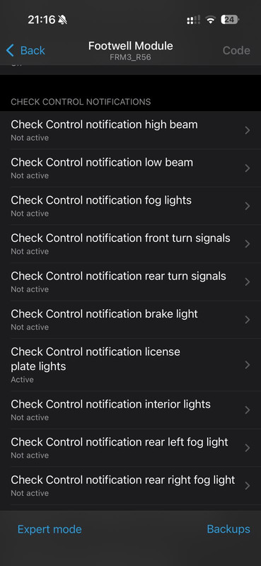

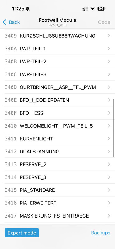

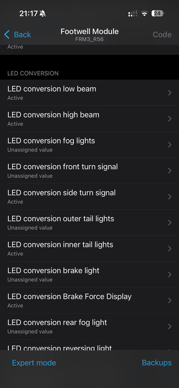

    Ragazzi un help.. ho comprato la versione completa di bimmer code... ricordo 1 mese fa avevo guardato con la versione free e mi sembrava di aver trovato controllo a freddo e controllo a caldo.. ma stasera non li ho trovati.. unica cosa che mi pareva potesse essermi di aiuto, LED Conversion che ne dite ?
    HO trovato questa schermata con il check ma di sicuro non è quello che mi serviva... anche perchè essendo su non active... forse dovevo attivare expert mode ?
    L'unica cosa che ho fatto ho attivato LED Conversion
    GRAZIE

    Devi andare in expert mode e seguire le indicazioni che ti ho dato sopra.

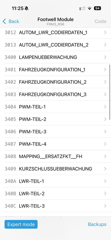

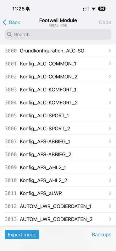

    Buongiorno in Exper Mode io ho le seguenti schermate
    la voce 3400 LAMPENUEBERWACHUNG dovrebbe essere quella giusta

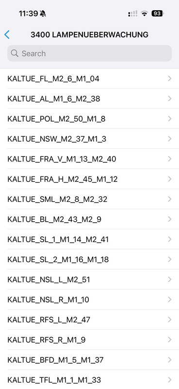

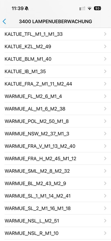

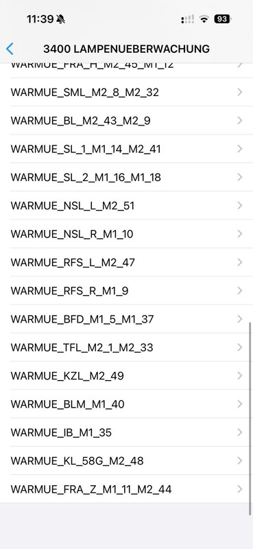

    Dentro a sua volta troviamo
    Andando dentro a
    • KALTUE_FL_M2_6_M1_04 (Controllo a freddo)
    • WARMUE_FL_M2_6_M1_04 (Controllo a caldo)
    li trovo in nicht_aktiv
    potrebbe essere perchè nel menu precedente ho spuntato i LED ?
    Adesso c'è da vedere se segnala o no il check.. perchè lo fa a intervalli
    Esperti che mi dite ?
