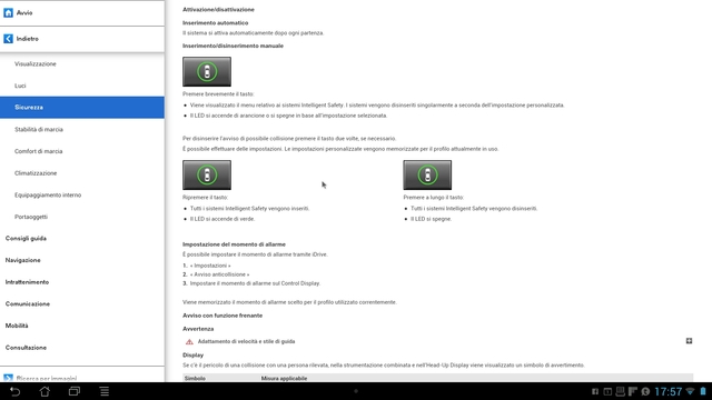

    Per quanto riguarda l'optional Cruise Control Adattivo dovrebbe fare parte dell'equipaggiamento Driving Assistant Plus include sistemi dell'equipaggiamento Driving Assistant, tra cui l’Avvisatore di cambio accidentale della corsia di marcia, l'Avvertimento di presenza pedoni e rischio di tamponamento con frenata d’emergenza City, l'High-Beam Assistant e lo Speed Limit Info. Inoltre sono inclusi il Cruise Control basato su telecamera con funzione Stop&Go e l'Assistente per la guida in colonna. Il Cruise Control basato su telecamera con funzione Stop&Go mantiene la velocità desiderata (compresa tra gli 0 e i 140 km/h) e la distanza dal veicolo che precede. La funzione Stop&Go riduce la velocità fino a un eventuale arresto e rimette in moto il veicolo dopo un intervallo al massimo di 3 secondi. Il veicolo torna alla velocità impostata se il pulsante RES o l'acceleratore sono premuti.
    Sulla mia non ho questo optional ma nel libretto c'è quanto sotto:
    Spero di essere stato utile.
