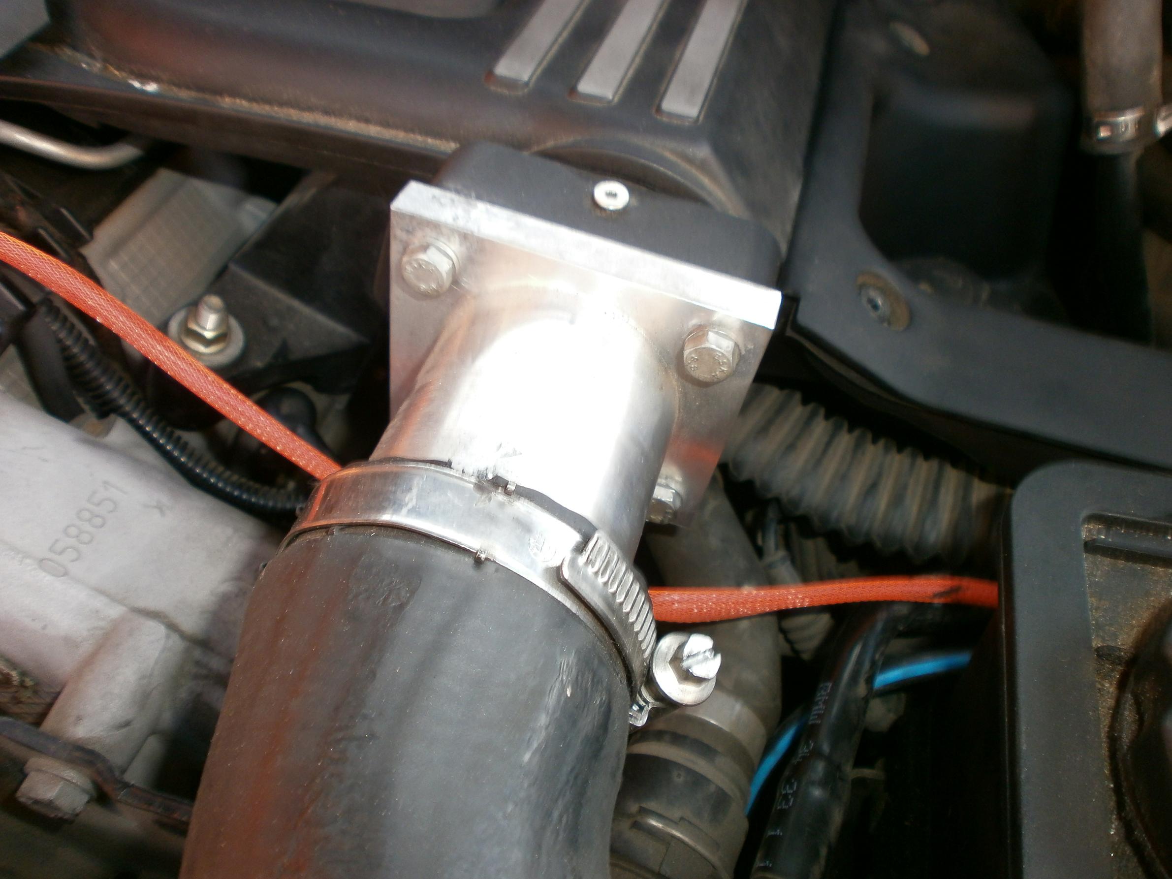

    questa è una foto del pezzo sulla mia, che mi sono fatto artigianalmente
    vorrei sottolineare che oltre a tutte le varie modifiche accennate fin'ora, sulla mia ho fatto ben altro, ma non è che montando solo un componente si senta la differenza...
    perchè se così fosse la mia dovrebbe veramente volare...
