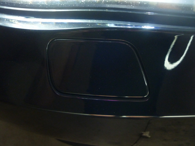

    Ciao a tutti mi servirebbe sapere le misure dei vs coperchietti degli spruzzini fari,del paraurti msposrt,li devo ordinare e mi sono arrivati sbagliati,ho montato un paraurti msport originale che li ha piu grandi dei miei che sono di un paraurti normale lci,grazie.

    Io ho montato un paraurti msport pre lci su una lci non msport quindi ordinando tramite libretto arrivera il coperchietto uguale al mio,che e' piccolo,sono andato in concessionaria ,ho specificato l'inghippo ed ho ordinato il coperchietto per paraurti msport pensando che la differenza fosse solo tra normale ed msport,probabilmente non e' cosi,quindi se mi arrivano le vs varie misure dei coperchietti verifico se piu grandi rispetto ad i miei ed il gioco e' fatto,nel senso che vi do i soldi me li ordinate visto che avete la macchina tutta originale ed io sono a posto,in conce non riescono ad aiutarmi........povera italia ma xche non lavorano in conce appassionati di auto e non di numeri?

    altezza 5 cm, larghezza parte bassa 9cm, larghezza parte alta 7cm

    bravissimi infatti i miei sono di almeno 1 cm piu piccoli,allora ordino usando i codici postati sopra? sicuri? sui miei infatti ci sono codici diversi,grazie.
