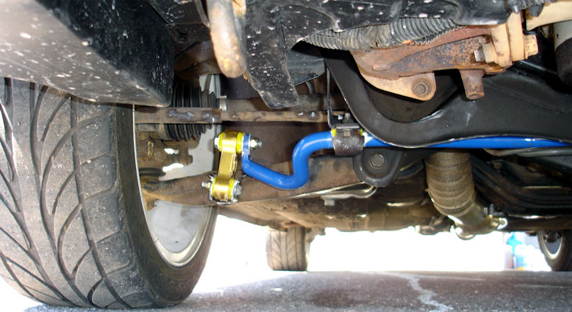

    la barra duomi unisce (standoci sopra) i duomi delle sospensioni (anteriori o posteriori). le barre stabilizzatrici sono quelle sotto l'auto...senza ci si cappotterebbe alla prima curva credo...
    lascio la parola agli esperti...
    BARRA DUOMI:
    DUOMI ANTERIORE:
    BARRA STABILIZZATRICE:

    la barra stabilizzatrice non ha una funziona poi diversa dalla barra duomi..è quella giustamente indicata in foto da davide..
    aiuta a contenere il rollio della vettura e irrigidisce l'asse su cui è montata
