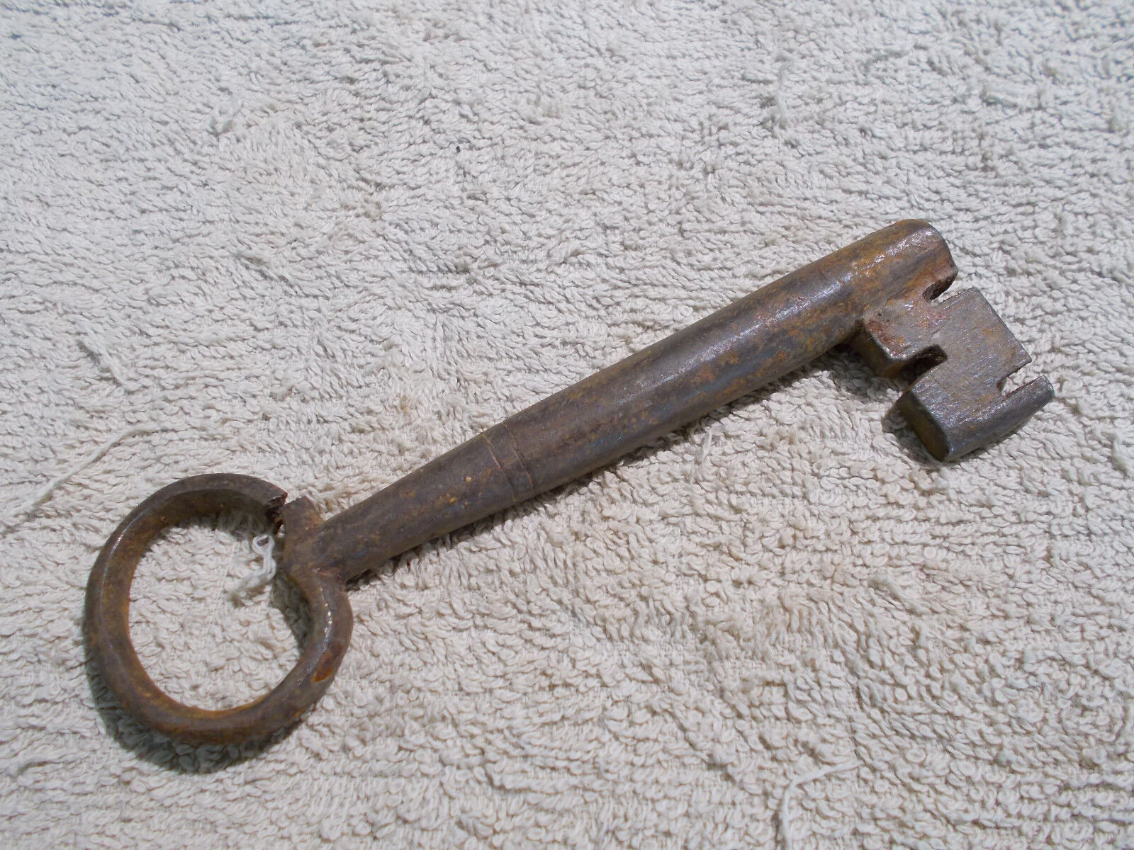

    Ahhhh...la cara e vecchia [​IMG]
    :haha ;)

    Si sì proprio quella!!>:>
