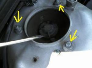

    alza la macchina sul cric più che puoi, e mettigli sotto qualcosa per sicurezza
    togli i 3 bulloni indicati dalle frecce gialle,e l'ammortizzatore scenderà, liberandosi dal duomi.

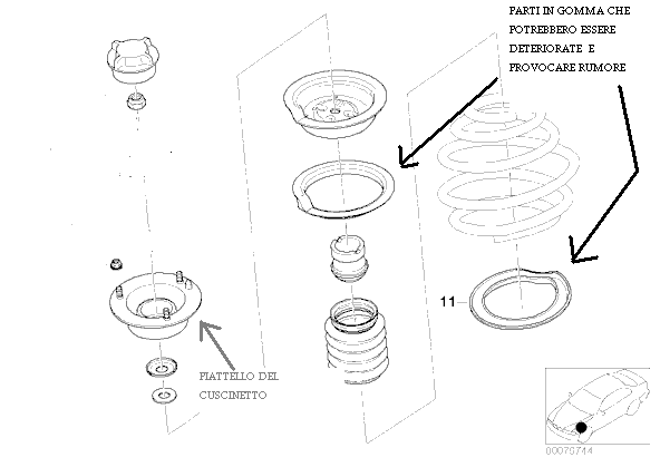

    ora, da sotto il passruota, con le mani potrai toccare il piattello portacuscinetto che è collocato in testa all'ammortizzatore.(indicato con le frecce grigie. il cuscinetto è al centro di esso.)
    questo deve poter roteare agevolmente, ma NON deve avere gioco.
    dunque provando a stortarlo, non si deve muovere, nè produrre rumore alcuno. (deve solo girare, esattamente come una ruota;che non deve ballare..)
    anche le parti in gomma contrassegnate potrebbero produrre rumori, ma NON modificano la stabilità.

    Grazie marzo, invece per controllare gli snodi dei braccetti, non si può notare da smontato se magari è troppo mollo?
    Ultima cosa, le tre viti ho già provato, in passato, a smontarle e volevo sapere se sono fisse, o ruotano quando le si allentano.

    sono fisse sul piattello, le sviti solo da sopra.
