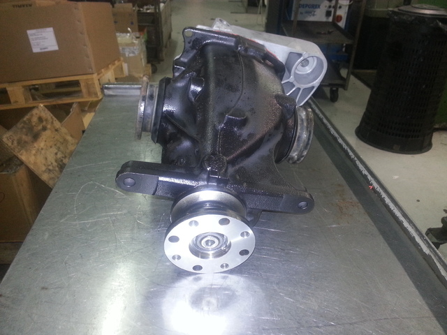

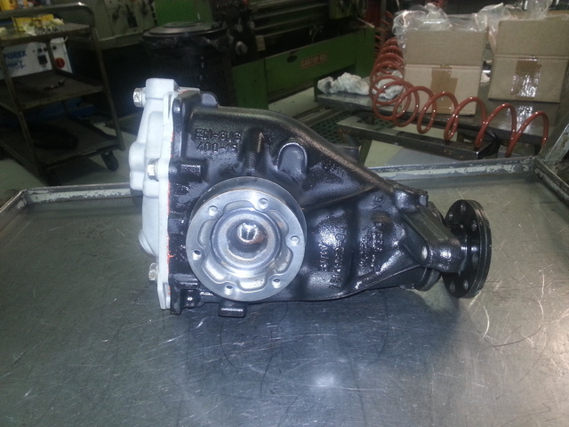

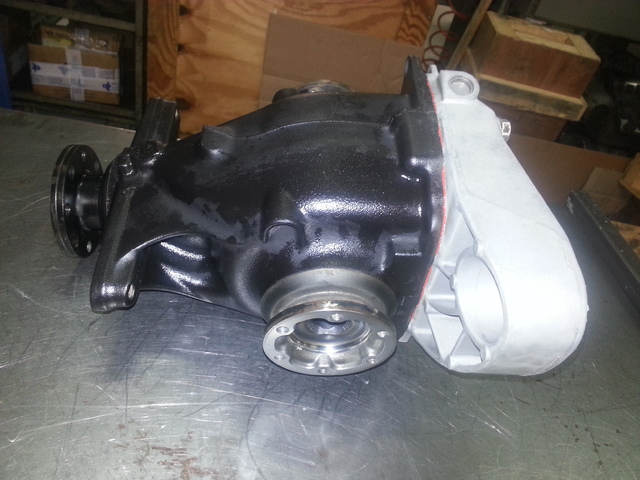

    Di seguito le immagini del mio differenziale revisionato:[​IMG][​IMG][​IMG][​IMG][​IMG]Come potete vedere è stato rimesso a nuovo :)Per chi fosse interessato ecco il link: http://www.ildifferenziale.it/Il responsabile si chiama Andrea potete chiedere di lui.Ditegli pure che il contatto ve lo ho dato io (Sebastiano )

    Incredibile. ... c'è chi ha speso oltre 300 € solo per 4 cuscinetti..per giunta tutti a sfere. .. più paraoli, manodopera e olio :eek:
    Invece qua è completamente revisionato e riverniciato :) /emoticons/smile@2x.png 2x" width="20" height="20">
    Ottimo lavoro, facci sapere come va camminandoci un po :) /emoticons/smile@2x.png 2x" width="20" height="20">
