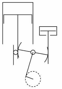

    Tecniche [modifica]
    [​IMG] [​IMG]
    Principio del MCE-5. A sinistra, il tradizionale pistone di un motore a combustione interna. Sulla destra è un cilindro idraulico con pistone a doppio effetto. Il cui movimento regola il rapporto di compressione nel cilindro sinistra. Inferiore, biella-manovella. Trasformazioni degli movimenti di traslazione nelle rotazione con cremagliere e ruote dentate.
    Questa soluzione può essere raggiunta in diversi modi.
    • Variando l'altezza del profilo della testata, un sistema che alza e abbassa il profilo mobile interno della testata[3]
    • Variando l'altezza dell'albero motore, la rotazione dell'albero a gomiti del motore avviene su un sistema che ne varia l'altezza entro un range d'escursione, il che permette con la medesima corsa di avere un diverso rapporto di compressione, questa tecnica viene usata sul motore diesotto della Mercedes Benz.[4]
    • Variando il fulcro del leveraggio interposto tra biella e pistone, sistema Peugeot MCE-5 ("Multi Cycle Engine - 5 parameters"[5]), dove la biella agisce su un leveraggio che da un lato e vincolato da un sistema a ingranaggi, il quale permette di variare l'altezza del fulcro e il rapporto di compressione, mentre dall'altra si ha il collegamento al pistone e una ruota dentata che ruota su una cerniera, in modo da non dislocare il leveraggio, inoltre tale sistema permette di ridurre le forze laterali del pistone, riducendo l'ovalizzazione dei cilindri[6]
    • Variando l'inclinazione del cilindro rispetto al blocco motore, sistema elaborato da SAAB, che prevede la rotazione del cilindro su un fulcro e messo in rotazione rispetto al blocco motore da un sistema di tipo biella manovella, il quale fa ruotare il cilindro con tutta la testata e varia il rapporto di compressione[7][8]
