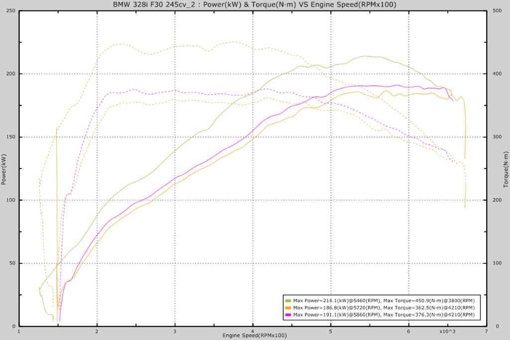

    Questa è la mia...
    Downpipe, scarico completo e aspirazione. Senza spingerla troppo... il mio preparatore mi ha detto che potevamo tranquillamente spremere qualche cavallo in più.
  11. vitomax
    vitomax Kartista
    142
    5 Ottobre 2015
    Bari
    M4 Competition - ex BMW 328i F30
    Giallo originale
    Viola era una prova solo filtro
    Verde mappa attuale

    Mmmmh... Personalmente non mi piace molto la curva verde: ti dà il picco molto presto (sui 5.500 giri) e poi "droppa" di brutto.
    Meglio la curva stock, ma probabilmente, visto che già il turbo soffia a pressione abbastanza alta, aumentandola ancora non riesce a tenerla fino in alto.

    Non ho le competenze tecniche per giustificare la curva ma posso dirti che entra in coppia abbastanza presto e spinge forte fino ai 5500. Probabilmente spostandola più in alto si poteva utilizzare tutto il motore ma sicuramente avranno optato per questa soluzione per qualche limite. Ricordo che in altre rullate, aveva segnato 490 di coppia, ma ha poi ridotto a 450 anche per mia richiesta di non stressare troppo il mezzo.

    curva un pó da diesel
    peró per tenere potenza anche in alto va spinta pressione e salgono le temperature gas di scarico
    [MENTION=1126]AR147[/MENTION] che dici su quella rullata?

    Con la turbina che si ritrova quelle curve sono assolutamente normali e denotano un ottimo lavoro di ricalibrazione elettronica.

    bene
    allora è proprio la turbina originale piccola
