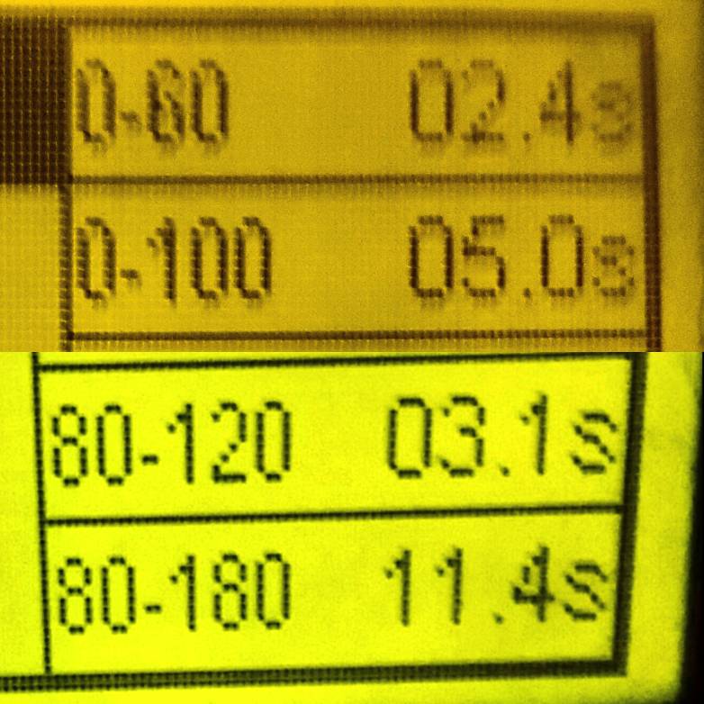

    test notturni[​IMG]

    Ma hai un x28 giusto???
  14. Gabo
    40.980
    5.802
    604.973.109
    gran tempi
    motore e preparazione ?

    da fermo a mio avviso sgomma troppo...se le metto sù per andare al ring provo uno 0-100 con le semislick,secondo me almeno 4.9 si fà visto che 5.0 lo faccio quasi sempre....
