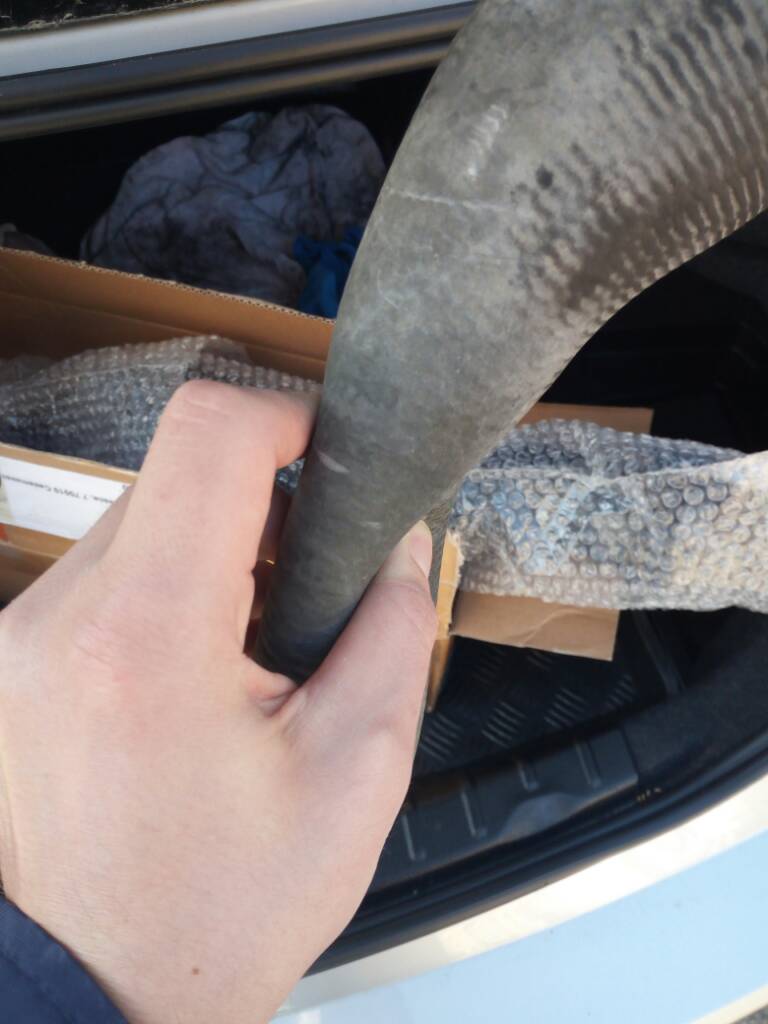

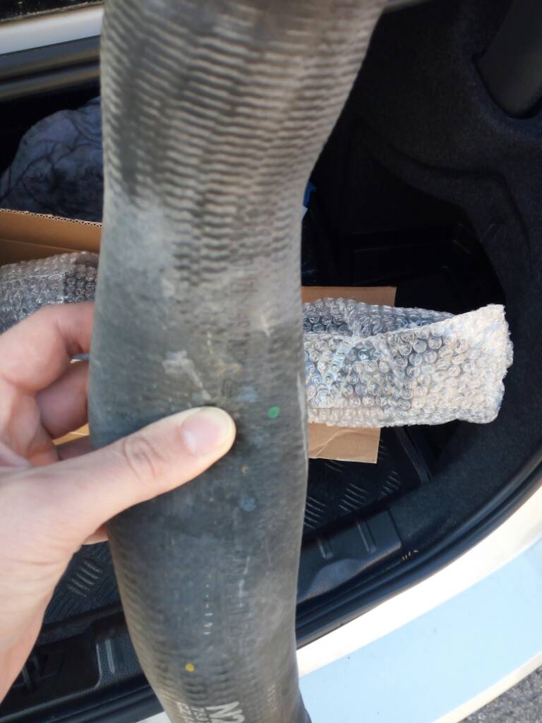

    Oggi ho montato charge pipe e boost pipe in alluminio sostituendo quelli originali. Il motore è più reattivo e il turbolag è ridotto anche in condizioni stock, quindi ottimo acquisto.
    Ma quello che mi ha più impressionato è la bassa qualità del boost pipe di serie: morbido e cedevole, il mio sarebbe stato da sostituire da li a breve!

  15. ranf

    Interessante. Hai delle foto? Quanti km hai per avere i tubi da cambiare?

    Ecco il boost pipe di cui vi parlavo.

  18. ranf
    ranf Direttore Corse
    1.607
    114
    2 Settembre 2015
    109.924
    EX 428i - ora M340i touring
    Sembra un pitone....
    Comunque in effetti sembrano fatti nella solita gommaccia....
    Sarebbe interessante capire se e meglio l'acciaio o il tubo siliconico tipo "samco".
