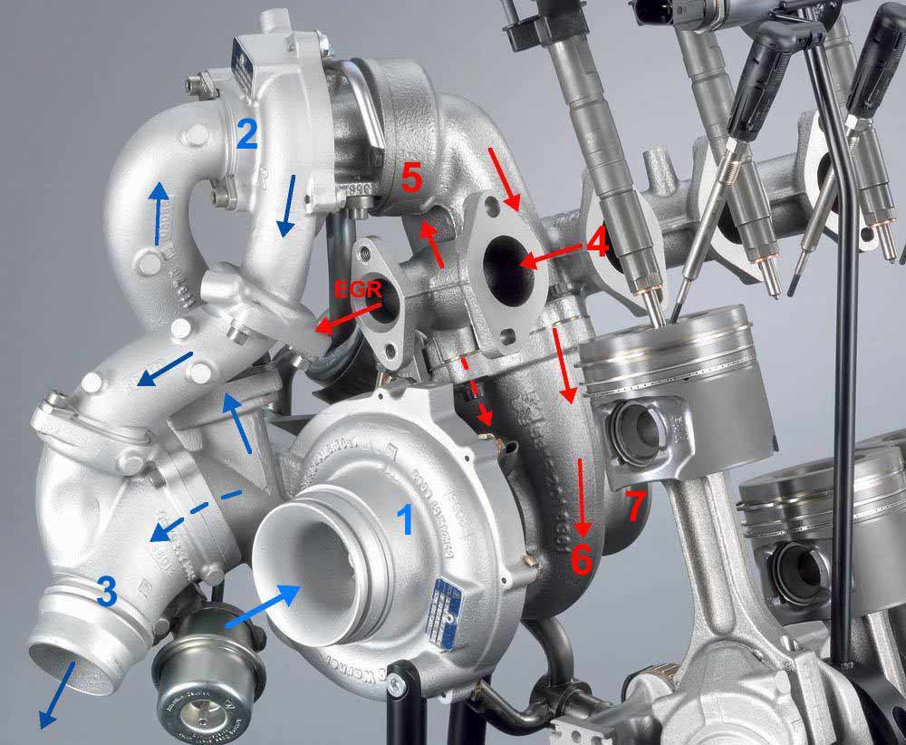

    Buongiorno a tutti, vorrei pepare un po il mio 320d f30, ma piuttosto che andare di mappa, filtri e cose così vorrei capire per quali componenti differiscono il 184 e il 218cv, ovviamente nella turbina... e già qui non riesco a capire se ve ne è una in più o se cambiano entrambe.
    Sugli iniettori ho letto notizie discordanti, mentre pare cambino anche i componenti della catena, visto che pare non soffra come le altre versioni. Poi lo scarico.
    Immagino sia più facile passare da un 316 ad un 318, ma vorrei farmi un'idea.
    Grazie a tutti quelli che sapranno chiarirmi questo dubbio.

    Ciao, la turbina è unica, ma viene investita dai gas di scarico in punti diversi delle pale (la turbina ha le pale conformate apposta ed un sistema speciale di convogliamento dei gas). Questo è il motivo per cui la stessa turbina lavora come fossero due.
    Su YouTube ci sono dei video esplicativi.

    su 25d (218cv) le turbine sono due

    il 25d è doppio turbo in parallello (turbocompressore con girante piccola + turbocompressore con girante grande).
