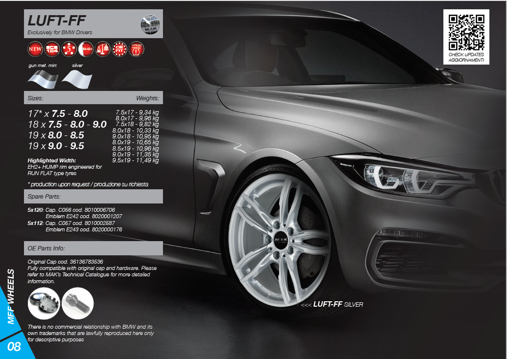

    Mak Luft FF sono dei bei cerchi, ma la differenza di peso tra un 19' FF ed un 18' di serie è davvero poca: 10,65 Kg per un Mak 8x19. Di seguito allego tabella con i pesi.

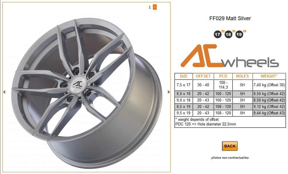

    Gli AC Wheels FF029. Prezzo super abbordabile e peso perfettamente allineato a quello degli OZ.
    [​IMG]hosting immagini
    Unico problemino, i 19' non sono ancora disponibili, ma da quello che so dovrebbero entrare in produzione a marzo.

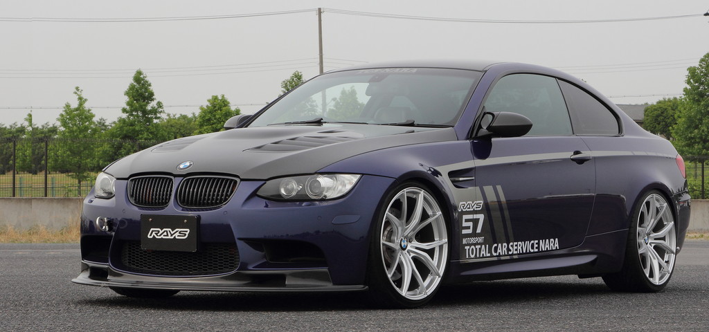

    Oppure i RAYS G07FXX che sono ca22utissimi e di qualità eccelsa, ma costano cari ed essendo made in Japan, bisogna trovare qualche shop all'estero che li spedisca qui. (assomigliano molto ai Miro, ma se guardi bene, l'attacco dei bulloni è posizionato in mezzo alle razze dalla forma di diapason, piuttosto che di lato)
