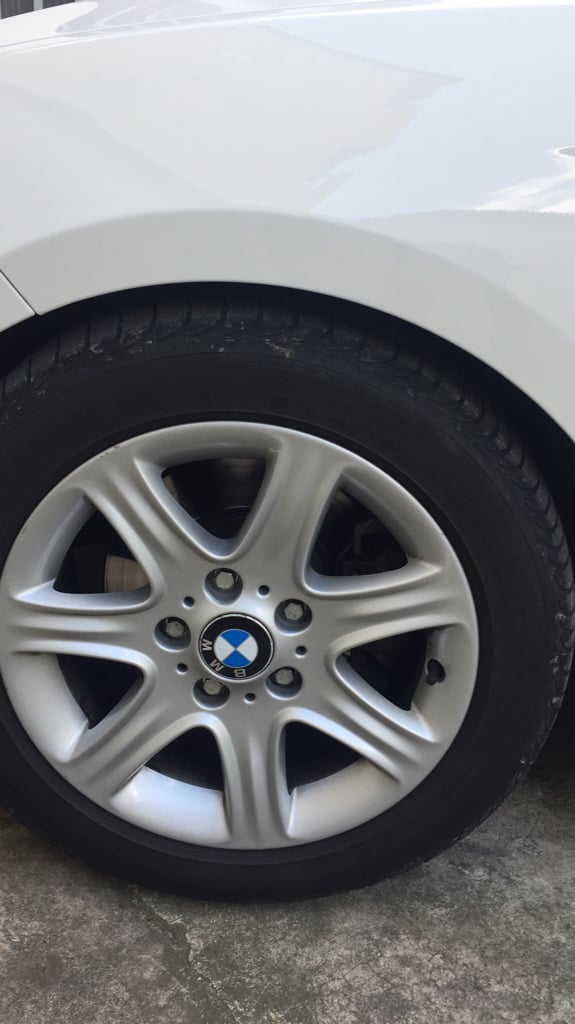

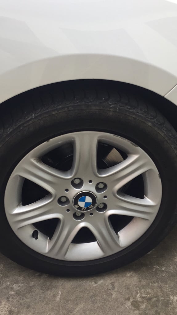

    Beh adesso va faccio ridere e rimetto tutto in discussione ma... questo è il risultato tra anteriore sx è quella dx dopo il montaggio di assetto a ghiera St X by kw... 1,3 cm di differenza... ma le ghiere le ho regolate a calibro[emoji23]ergo c'è un altro problema che non so quale sia. E dietro idem...

    Oh santo cielo... con i valori di camber come stai messo?

    i tamponi molla sono andati al loro posto??

    Ahahahh non lo so... non l'ho portata dal gommista ancora. Comunque non è sballato il camber a occhio... poi a occhio non si giudica ma insomma facevo per dire

    Sì questo sì per certo

    Eh, a occhio quando avevo il problema non lo avrei mai detto...poi quando venne alla luce il fatto che era il camber anteriore (della destra) sballato e neanche di tanto, ci ho dovuto credere...
